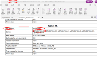

1.slau550aa文档内介绍的 BSL版本,找不到, 最终链接都是 MSP430BSL_1_02_00_01.zip 这个版本, 但文件包内没有 FR6043的工程, 请还帮忙找一个适合6043的版本

  • 您好
    1.您提到的文件夹中确实没有提供相应文件。此器件中的 BSL 位于 ROM 中,无法更改或更新。
    2.此设备中的 BSL 位于 ROM 中并且无法更改,因此您不能将这部分内存用于 MSPFRBOOT 。MSPFRBOOT 完全驻留在应用程序内存空间中。请参阅 MSPFRBOOT 文档以正确设置链接器文件以使其正常工作。
    bootloader位于这部分内存中,所以程序确实应该小一些。
