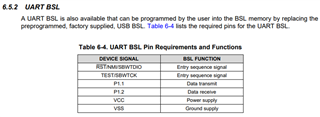

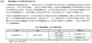

我在使用msp430f5529刷入固件时,Jtag接口烧断,导致无法使用Jtag,想通过BSL串口方式解锁Jtag

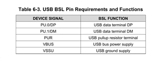

我了解到msp430f5529的数据手册中写到有两种BSL方式,分别是USB BSLUART BSL,如图
我在使用UART BSL过程中遇到了麻烦。

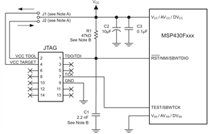

硬件连接
我以下方式MSP-FE连接自己的开发板,
Target msp430f5529 MCU   MSP-FET
VCC(3V3)         VCC_TOOL(Pin2)
GND       GND(Pin9)
RST/NMI/SBWTDIO(Pin76) TDO/TDI(Pin1)
TEST/SBWTCK(Pin71) TCK(Pin)
P1.1 UART_TXD(Pin12)
P1.2 UART_RXD(Pin14)
连接方式参考的是这个

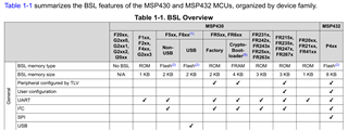

msp430f5529是否可以通过UART BSL进行烧录?如果可以,我该如何操作?
 这里面(MSP430Tm Flash Devices Bootloader (BSL))似乎是说msp430f5529不支持UART BSL方式,但是msp430f552x数据手册中又列出了UART BSL的方法,我很疑惑

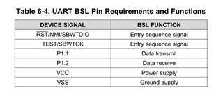

  • 您好,MSP430F5529的BSL支持UART。
    这个报错的意思是芯片没有收到你发送的内容。
    你的接线有问题,你参考的是4 wire JTAG接线。在BSL模式下,正确的连接方式是:
    RST/NMI/SBWTDIO(Pin76) RST (Pin11)
    TEST/SBWTCK(Pin71) TEST/VPP (Pin8)

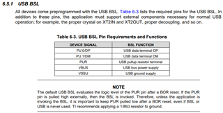

    是的,你说的没错,5529出场自带的的确是USB BSL,见 MSP430F552x、MSP430F551x 混合信号微控制器 datasheet (Rev. N) 的 6.5.2 UART BSL:
    要进入UART BSL模式,需要烧入UART BSL的固件。在 https://www.ti.com.cn/tool/cn/MSPBSL 中下载 MSPBSL_CUSTOMBSL430 ,解压后在 MSP430BSL_1_02_00_01\Released_BSL_Images\MSP430F55xx_Family\UART BSL 路径下可以找到相应固件。
    通过USB BSL也可以解锁JTAG。

  • 抱歉我忽略了一点。
    由于 JTAG 签名位于受保护的 BSL 区域中,因此BSL 必须先清除 SYSBSLC 寄存器中的 SYSBSLPE 位(向地址 0182h 写入 0003h),才能向 JTAG 签名写入 00000000h。见 MSP 代码保护功能 的2.2.1 F5xx/F6xx 电子保险丝的实施方式。
    相应代码我已经在原回答中添加。(在 script_5xx_usb.txt 中添加第7行注释、第8行代码;添加 SYSBSLPE_CLEAR.txt
