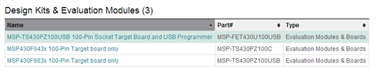

  • zhirong wu,
    针对MSP430F5659, TI只有100pin的socket板,就是只是把所有引脚引出来而已,可以方便客户在制板之前,能够初步评估和开发程序,如下图所示,你可以在下列链接中找到, http://www.ti.com/product/msp430f5659。其实TI对每个系列均有一块代表性的试验班,MSP430F5659是5系列的,你可以直接使用MSP430F5529对应的EVM板进行初步的体验和评估。其链接为:http://www.ti.com/tool/msp-exp430f5529

    因为我们开发所需的Flash 和 RAM都比较大,我们希望能在试验班上先开发验证评估软体,所以想要Flash 和 RAM都比较的试验板,看到只有MSP-EXP430F5438这款Flash和RAM最大了,但是MSP430F5438和msp430f5659在功能上存在差异,是否有Pin to Pin和msp430f5659相兼容的开发板?
    我看到的socket的连接有三个:MSP-TS430PZ100USB,MSP430F643x,MSP430F663X,他们在使用上有和区别?
    BR
