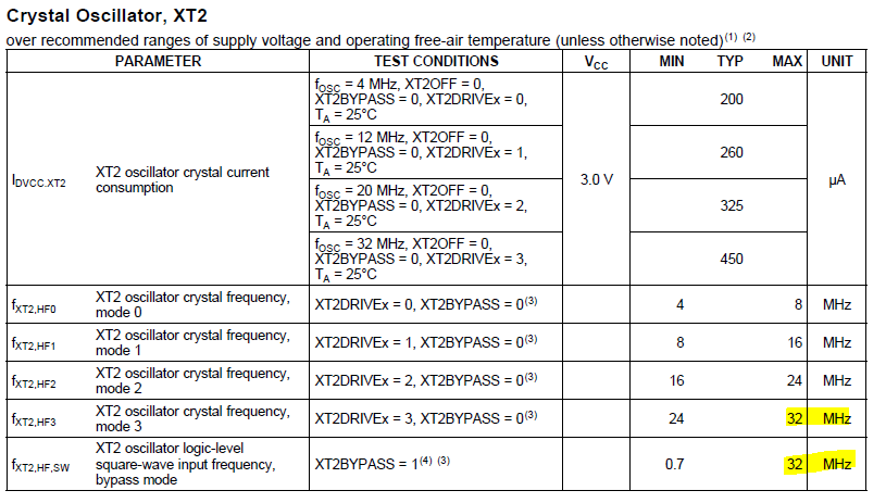

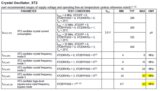

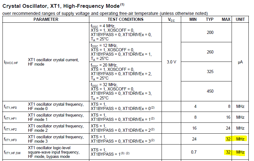

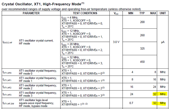

请问这个32MHz指的是?对于f5438a来说。
  • zq2,
    对于MSP430F5438A而言,高频晶体高达32MHz,指的就是 XT1的高频模式,以及XT2最高可为32MHz.可在datasheet中查到。如下所示:
    希望对你有帮助!O(∩_∩)O~
