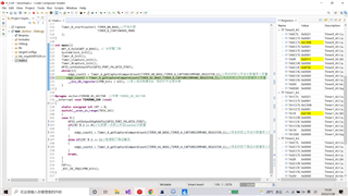

我的问题是我设置两个定时器为输入捕获,但是我debug的时候发现两个寄存器的值是乱跳的,根本不是有规律的,至于网上说的溢出问题,我觉得在我这不存在,因为我输入的是VPP=3v,频率为1Hz的方波信号,而且在while(1)里面我尝试读取寄存器的值,发现edge_count1和edge_count2的值总是为零,不知道为什么,希望能得到回复,谢谢大家了。

每一张图片进行一次debug,可以明显的发现不正常!
  • 您好,低频捕获时TAxR一定会会溢出,这是正常的。具体原因您看一下这个帖子:https://e2echina.ti.com/support/microcontrollers/c2000/f/c2000-microcontrollers-forum/234596/tms320f28034-hrcap-50hz。这个帖子虽然是在C2000 HRCAP模块的基础上解释的,但是原因在MSP430的Timer上基本相同。简单来说的话就是,计数器的最大计数值65536(TAxR16bit)乘上每一次计数的时间0.00000004s(以您使用的SMCLK/1=25MHz为例)等于0.00262144,远小于0.5s(1Hz方波)。
    您while(1)中的最后一行代码:
    __bis_SR_register(LPM0_bits + GIE); //进入低功耗模式0,同时打开全局中断
    关闭了CPU,主程序运行到这里就停在这儿了,我的推测是,如果在这之前没有捕获到,TAxCCRy的值为0,edge_count1和edge_count2的值当然也就是0了。
    你上传的截图中我没有发现什么异样。比如程序暂停到第三张截图的时候,可以看到第二张截图的TA0R被成功的装载到TA0CCR1(0xE915),也就是您程序暂停到第二张截图前成功进行捕获。

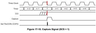

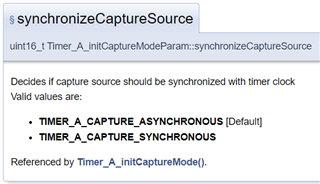

    synchronizeCaptureSource
    关于这个参数的使用,你可以参考https://software-dl.ti.com/msp430/msp430_public_sw/mcu/msp430/MSP430_Driver_Library/2_91_13_01/exports/driverlib/msp430_driverlib_2_91_13_01/doc/MSP430F5xx_6xx/html/struct_timer___a__init_capture_mode_param.html#ab13d728ec678df4614b482d28fc0889a:
    当输入捕获信号与时钟同步时的时序图:
    (slau208q_MSP430x5xx and MSP430x6xx Family User's Guide (Rev. Q)Figure 17-10. Capture Signal (SCS = 1) )
    着重看我画红线的地方,CCI是输入捕获信号,Timer Clock是时钟,简单来说就是选择同步的话,画红线的两处会对齐。不同步的话会导致竞争。一般设置为同步:
