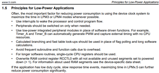

  • 高功耗主要来自于CPU以及其使用的时钟,这是我推测芯片被唤醒的原因。您可以参考slau208q_MSP430x5xx and MSP430x6xx Family User's Guide (Rev. Q)的1.5 Principles for Low-Power Applications:
