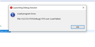

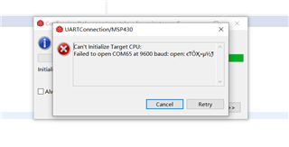

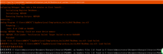

我使用MSP430F5529的USB下载程序,连接到PC端有串口显示,但是下载成程序说没有连接

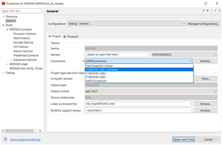

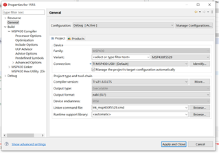

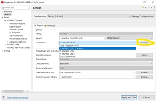

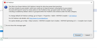

在CCS中右键项目名称-->Properties,然后在General-->Project-->Connection中,选择TI MSP430 USB1 [Default],如下图所示:
这就正常了,这个是低功耗的优化建议,点击proceed继续。
我就直接新建的CCS 工程,用的是BLIN程序,我用别的开发板都可以下进去

这个板子以前烧写过,也运行过。就最近我脸上PGA460,测试PGA460PSM。然后就不好使了?
除了连接了PGA460,您还有做什么变动吗?
您检查一下上半部分调试器到下半部分的跳帽连接。根据上面的各种来看,PC到调试器这一块应该没有问题。
