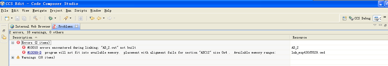

MSP430F5529 ADC12 编译不过!求解释!!!
Other Parts Discussed in Thread: MSP430F5529

这是参考教程的例子写的,哪里出错?求大神指导!!!

    看样子是实际程序和memory map .cmd不符,请问你更改过.cmd文件吗?还是用的是默认的.cmd。
    另外,请把你选中标蓝的那个error信息完整的显示出来?让我们可以看到详细的信息提示。
    还有如果有杀毒软件和防火墙的话,试着关了,再试试。
    希望对你有帮助!O(∩_∩)O~
  • 你好,把杀毒软件和防火墙关了,还是报同样的错。。。
  • li ma1,
    你自己新建一个工程吧,我用你的代码新建工程  build了,完全没有任何错误。估计是你的工程用的是旧的,那里设置有问题。

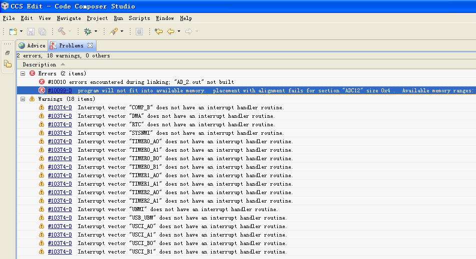

  • 这些警告不影响功能的,你要是嫌不好看可以再properties里面build下linker里advance option下diagnostic下《id》下添加10374即可在编译就没了
