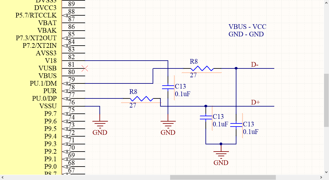

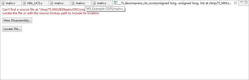

材料有限,这样连接USB可以吗?不是做产品,因为不在实验室,自己买的材料非常非常不足,只是想试一下MSP430的USB而已.
PUR好像就是为了BSL,如果我不要BSL,是不是可以这样.
图中的两个R8(忘了编号,应该都是一样功能的吧.),可以选择范围是多少.我的0.1uF是104独石电容.

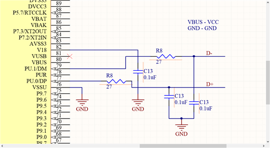

1. 如果不用到BSL的功能,推荐PUR用1M电阻连接到地。
2. USB的DP,DM口线上的电容太大了,推荐用10PF的电容。
1)一定要是下拉吗?如果我直接接在GND上呢?

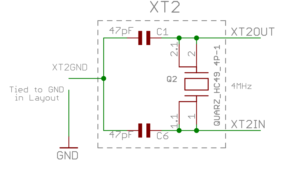

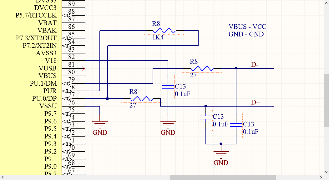

2)刚执行TI官方的工程,USB没有反应,他是靠XT2起振?我4K7下拉到GND,
http://software-dl.ti.com/msp430/msp430_public_sw/mcu/msp430/MSP430_USB_Developers_Package/latest/exports/MSP430USBDevleopersPackage_3_20_02.zip
