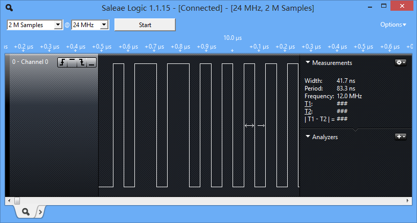

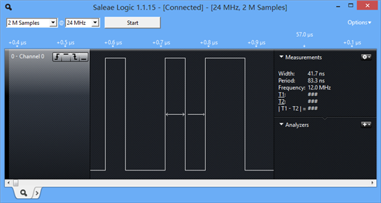

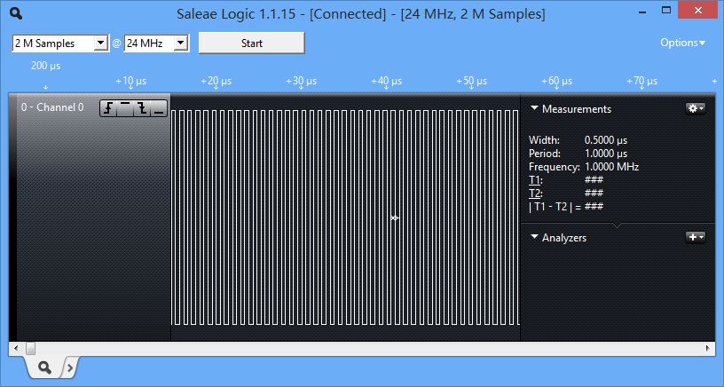

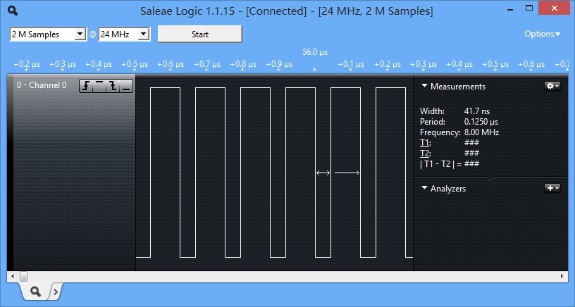

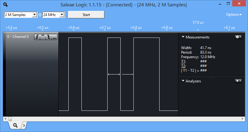

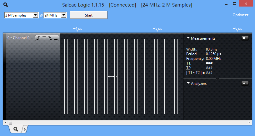

FLL+ 不稳定
1MHz:
8MHz:
12MHz:
20MHz:
输出的是MCLK,用的是F5529官方例程的库.

  • 你用2M采样率去采样8M,20M的频率?
    根据采样定律你的采样率至少要是信号的2倍.
  • 2M是采样深度,最大单通道48M采样率,显示是24M采样率(为实际采样率).
    而且就算2M采样率不可能采到12M吧.
  • UcsInit 是怎么回事.
  • 我有外部ACLK,32.768kHz,怎么参考这个来校准,会不会好一些.
  • 你用一个好点的示波器在测试下呢?F55XX的的FLL的两个间隔周期能做到10%的误差。
    楼上那个UCSINIT是用来设置FLL到目标频率的。那个函数是用来校准目标频率精度的。
    你的问题是一个频率的波形中,两个相邻的周期相差较大。
  • 部分MSP430的芯片采用了FLL模块,FLL就相当于PLL,目的是让调整输出CLK尽量靠近目标频率。和PLL不同的是,FLL校准是用数字的。缺点就是不能连续地调整频率输出,而是离散的输出。
    例如我们要想输出一个20M的频率,FLL会调整频率输出在20+XX和20-XX范围之间。这样就会出现在一段时间的波形中,两个相邻的系统时间有一定误差,这个误差通常在10%范围内。也就是说FLL调整的时钟是平均值为20M,而不是每个CLOK都是20M。
    楼主贴的波形明显地超出了10%的误差,所以我建议你用好点的示波器来测试下。
    另外,楼主可以讲一下你的具体需求,是什么样的应用需要用到高精度的CLOK。
    楼主想通过外部的32K来校准,实际上不是太通用。因为5系列的DCO本来就可以用FLL校准得很准了。
