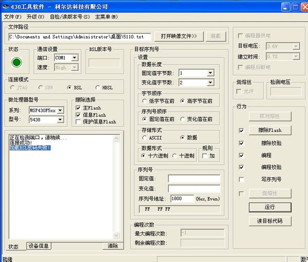

给MSP430F5438下载时出现“加载BSL密码失败”是怎么回事

    你多试几次试试,如果每次都是这个提示,一般是因为之前芯片使用者将熔丝烧断了,烧断后只能通过BSL下载程序了,且需要正确的密码才可以。如果是这样的话,基本上,这个芯片对你来说就是不可用的了。换个芯片试试吧。

  • 你好,我也是这个芯片,在网上买的模板也是这个问题,但是用JTAG的时候报错
    Fatal error:Failed to find device(or device not be supported),
    我是想问一下,如果这个芯片已经烧了熔丝,那么用JTAG的时候是这个错误么?还是其他的呢?如果不是熔丝的问题,这个要怎么解决啊?
  • 估计买到翻新的ic了,或者是拆件的
