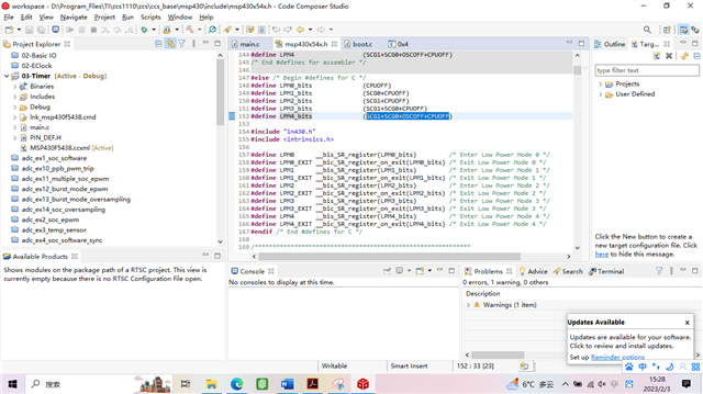

我用CCS进行调试,使用5438A头文件中定义的LPM3使单片机进入低功耗模式,但是我在这条语句的定义中并没有看到操作SMCLKOFF,但是Table1-2的描述中LPM3
下SMCLK是disable的,这是怎么实现的呢

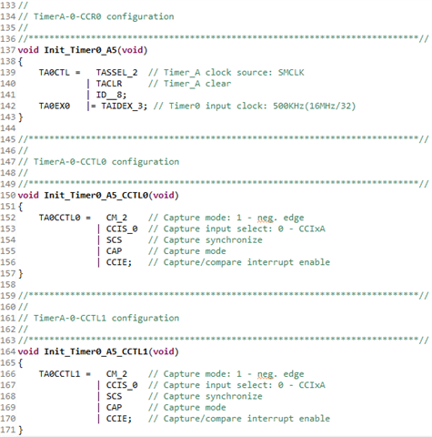

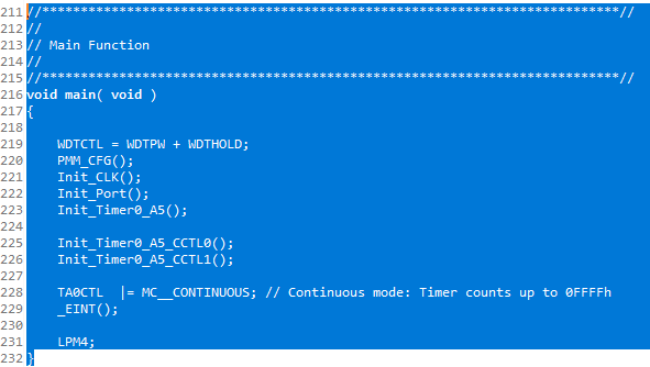

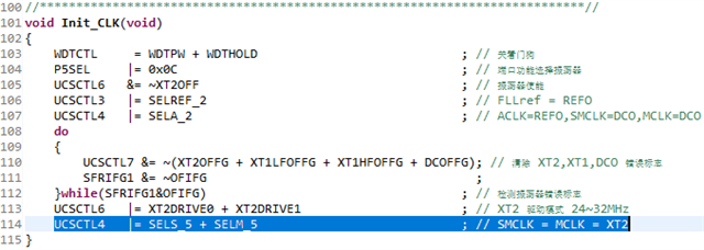

    我的电路中 XT2配置了16MHz的晶体
    我要用Timer的捕获功能采集外部引脚输入的PWM波周期
    主时钟和子时钟都选择为源是XT2
    不管main函数配置完成后是进入LPM3还是LPM4
    从调试结果看都能正常采集到PWM波的周期

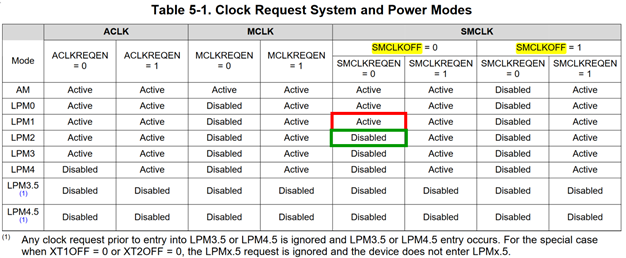

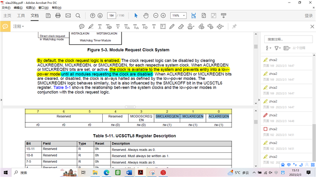

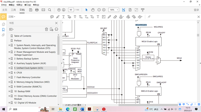

  • 你好,器件会关闭SMCLK在LPM3模式下,但是如果外设请求SMCLK,SCMCLk会保持使能。在users guide中"5.2.11 Operation From Low-Power Modes, Requested byPeripheral Modules" 有描述。下面是一张截图,关于如何关闭SMCLK,以我的理解,拿下图中圈起的部分举例,LPM1切换到LPM2,SMCLK会从Active改变到Disabled,即使SMCLKOFF和SMCLKREQEN都没有改变,此时应该是有另一个内部的信号将SMCLK关闭。
  • 默认情况下,ACLKREQEN, MCLKREQEN, or SMCLKREQEN都是1,即各时钟请求使能位都是1

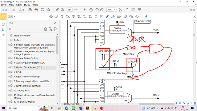

    按照USC理解,以MCLK为例
    MCLKREQEN为1,相当于是“与门”的开门信号,及MCLKREQ的请求会通过“与门”传递到MCLK Enable Logic
    问题1.蓝色部分的描述,不太理解,为什么是所有模块的请求使能全部disable后(until all modules requesting the clock are disabled.)系统才能进入低功耗模式呢,在这之前都会被阻止(prevents entry into a lowpower mode)
    这里的意思,是不是指MCLKREQEN为1,如果没有MCLKREQ,也就是没有外设请求MCLK,系统会进入到低功耗模式;
    问题2. 这个与门与CPUOFF之间是什么关系呢?是怎么决定nEN的呢?
    代码中是这样定义的,那这两者与nEN的关系 是不是可以这样理解呢
    请求使能    请求    与门输出    CPUOFF      nEN(0使能时钟,1关闭时钟)
          1             1            1                 1                0                        --> 有请求时开启时钟
          1             0            0                 1                1                        --> 没有请求时关闭时钟
          1             x            x                  0               1                         --> CPUOFF为0,为激活模式

    主函数
    时钟设置
    timer设置

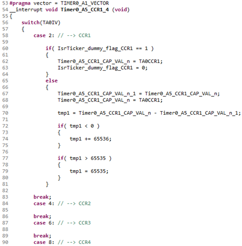

    中断处理
    我试过,LPM3及LPM4都能正常采集到脉冲周期,我是在CCS里实时观测的
    采集数值为136或137
    因为我是16M的SMCLK,做了Timer时钟源做了32分频,及500KHz(0.000002S),0.000002S x 136 = 0.000272S,即3.67KHz
    如果是LPM3或者LPM4导致SMCLK在仅有外设使能的时候才被激活,那应该是采集不到正确的周期值吧
    我设置捕获中断为下降沿
    第一个下降沿到来 SMCLK被激活 捕获到一个timer数值
    中断执行过程中,timer会计数,由于我的MCLK设置的是16MHz,所以这个计算过程应该不长,由于timer是2us(16MHz做32分频)的时钟周期计数,所以即便是timer增加一些数值,也不会太多,中断退出后,进入低功耗模式,SMCLK关闭,timer停止计数
    在这之后,经过272uS(PWM频率3.67KHz)后,第二个下降沿到来,SMCLK再次被激活,
    按照这样分析,此时捕获到的timer计数值应该和第一次捕获到timer计数器值相差很小,二者的差值应该不能对应PWM周期
    不知道我上面的分析对不对,问题到底是出在哪里呢?
  • 这里的意思,是不是指MCLKREQEN为1,如果没有MCLKREQ,也就是没有外设请求MCLK,系统会进入到低功耗模式;
    是的。
    我没有找到相关描述,但是从你的分析来看应该是可以这么理解。
  • 不知道我上面的分析对不对,问题到底是出在哪里呢?
    是因为timer并没有停止计数,timer本身也是一个外设,你设置了SMCLK作为其时钟源那么它本身会请求SMCLK,默认情况下SMCLKREQEN为1,所以退出中断后,SMCLK是Active,timer会持续计数。你可以尝试将SMCLKREQEN置0,看是否能正常采集PWM周期。
  • 您好 再次感谢帮助
    您的这句话提示了我
    “你设置了SMCLK作为其时钟源那么它本身会请求SMCLK”
    之前我一直想错了 混淆了外设请求 和 中断请求这两个概念
