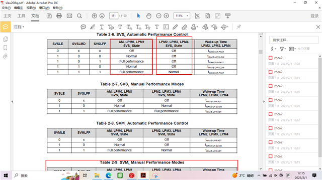

MSP430F5438A: 关于唤醒时间的疑问
Part Number: MSP430F5438A
我的程序中,没有设置SVSMLACE和SVSLMD,这两个位的默认值都是0
所以应该对应表2-5的第一行,即SVSL Control Mode对应antomatic,SVML Control Mode对应manual
我同样没有配置过SVSLE,这个位的默认值是0,我比较关系的唤醒时间,可以看出是fast模式,也是我希望的模式
以上理解,不指导正确与否?
问题1.请问表2-6中的Off是什么含义呢?
问题2.下图中的红框的两列是什么含义呢 不太理解 提到唤醒时间的时候,有normal和full performance之分,前者慢一些后者快一些,第二列“AM, LPM0, LPM1 SVSL State”中的normal和full performance是什么含义呢?
  • 我的理解有问题
    SVSLE 这个位 默认是1 因此 默认的配置应该是表2-6的第二行
    即100 对应的是正常唤醒 不是fast
    至于
    Off
    normal
    full performance
    应该是指对应的SVS或者SVM的工作状态吧
  • 你好,
    对。SVSLE是一个使能位,默认是1。
    normal 还是 full perfomance取决于SVSLFP位,为0时代表normal,此时对应的唤醒时间是SLOW;为1时代表full performance,此时唤醒时间是FAST。
