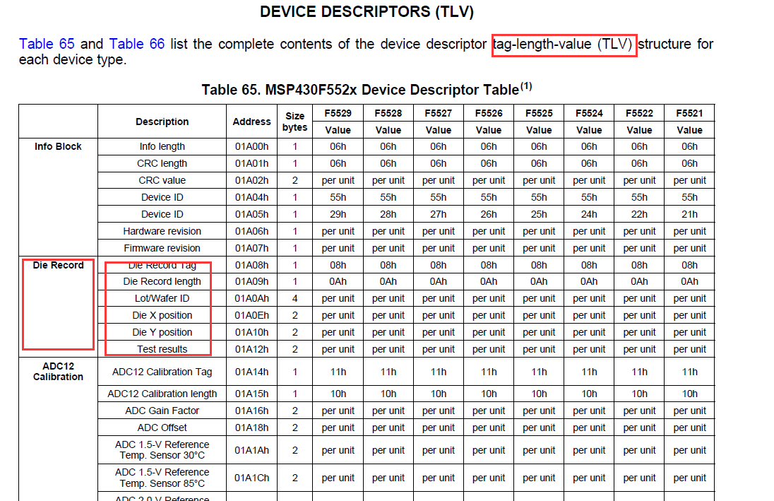

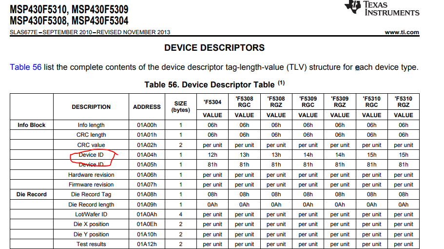

msp430 是否有一个厂家分配的唯一标识ID? 最近做一款遥控器产品,需要对遥控器进行区分,msp430是否有厂家分配的唯一标识ID? 如果有,怎样读取其ID?
Other Parts Discussed in Thread: MSP430F149, MSP430F5438A, MSP430G2553, MSP430F5310
在MSP430芯片flash中有chip ID,用户也可以自己创建一个序列号,并保存在flash中。 MSP-GANG430 programmer 就可以生成序列号。
芯片ID的地址请看这个文档-----2.9.1 Chip Identification and BSL Version: http://www.ti.com/lit/ug/slau319g/slau319g.pdf
