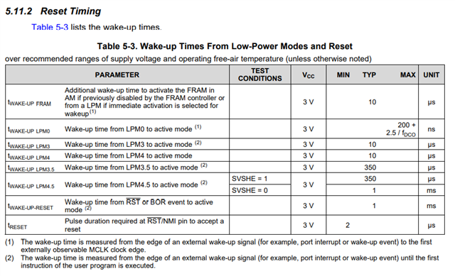

我目前看波形发现 芯片掉电到1.4V后,重现上电到跑进程序需要20ms左右的时间,有没有办法可以缩短上电进入程序的时间

  • 你好,
    从上表来看,BOR的唤醒时间是1ms,您测试的是20ms,可能是您初始化变量的时间太长了。
  • 初始化变量时间太长,可是我去掉过初始化的全局变量,发现没有提高改善
    另外问个问题:在时钟初始化中 __delay_cycles(3);,是做什么用,可以减少delay的时间吗?
