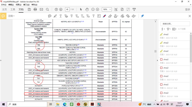

不过CCR0是有独立的中断的,CCR1至CCR4是公用一个中断信号的
timerA1情况类似,CCR0有独立中断,CCR1到CCR2公用一个中断信号
timerB也是这样的,CCR0有独立中断,CCR1到CCR6公用一个中断信号

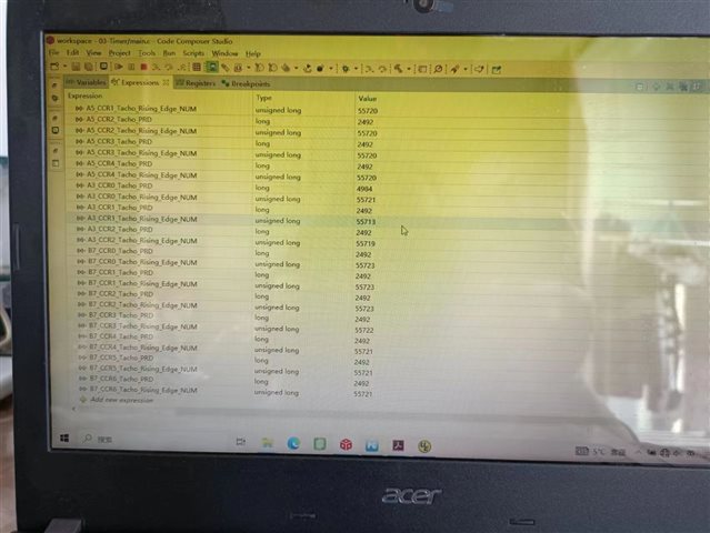

各个timer的时钟都是用的XT2高速时钟分频得到(做32分频),目前XT2是配置了一颗16MHz的晶体,
我要采集的信号周期最小为5mS左右,测试时我将5mS周期的PWM波同时连接到15路捕获输入引脚 没有让430进入低功耗模式 这是我测试的结果
可以看到,脉冲计数通道间有一些差异
当然,我的这个测试有些极端,一路5mS的PWM同时连接到了15路捕获输入引脚,实际的信号源边沿是有先后的
问题1.既然存在公用中断信号,而且3个timer的中断优先级也有高低,那是不是一定会存在丢脉冲边沿的情况呢?

  • 捕获的值将保留在 CCR 中,直到下一次捕获,因此这里的风险是溢出。如果 ISR 执行总时间(包括 UART 中断)超过脉冲周期(在本例中为 2492 个定时器tick),您可能会丢失捕获。症状类似于您在 TA1CCR0 上看到的 2x 增量时间。
    奇特的是,即使在单个定时器内,甚至更甚,实际捕获值也不同,因为增量时间不会改变。您的线有多长?您能看到传播延迟吗?
  • 以上回复已经回答了您的第一个问题,但重申一下,保持 ISR 较短会减少脉冲边沿丢失数量。

    对于问题 3,使用传输数据的串行端口发送中断可能会导致您丢失脉冲边沿,这可以通过保持 ISR 简短来减少。我还建议使用优先级低于您定时器的 UART 中断。如果您确实丢失了几个脉冲边沿,请考虑对 UART 中断使用轮询方法。
  • 您好 感谢帮助
    这点确实是个很好的建议,我之前没有想到这点,好在我现在用的是USCI_A3中断,其优先级低于各timer中断
