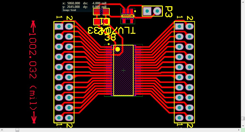

请问用launchpad板载仿真器可以仿真G2755么,2755有test引脚,我的launchpad是G2553和G2452这个型号的。
  • 和复位电路有关么?2755用的是转接板,没有复位电路, 直接连的launchpad上面的各引脚

  • 这个我拿下来了,也不行,我的接线是
    G2755   ------------------------------------启动板
    DVCC,AVCC(2,16),-------------VCC(1)
    DVSS,AVSS(4,15)--------------------GND(20)
    测试(1)---------------------------------测试(25)
    RST(7)---------------------------------RST(24)
    TXD(25)--------------------------------TXD(4)
    RXD(26)-----------------------------RXD(3)

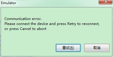

    IAR显示的是
    转接板没什么其他电路,
    第一片以为烧掉了才不行,但是焊了第二片还是不行,是不是launchpad上面的复位电路有哪里要改啊?

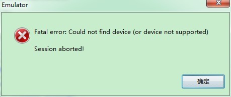

    IAR显示是这几种:
    转接板基本没什么外围电路
    显示第一片以为焊坏了,重新做了一次,第二片还是一样的问题,不知道是什么原因,是launchpad复位电路要改么?
  • Hi ruiwang,
       看你的硬件连接图,感觉你对我们的MSP430的SBW烧写方式理解有些不正确。 首先你连的管脚应该是TEST和RESET两个SBW的管脚,其次你需要连接的地方是那一排跳帽上面靠近USB接口那一端的借口。然后在将两块板子的VCC和GND连上,这样的话,你才能实现用我们的lunchpad来调试其他的板子。
    ken
  • 你好,我是刚用430不久,对这个也不是很熟吧。也就是说SBW数据是通过RST下到芯片里面,然后RXD,TXD与下载无关是么?还有我想问下如果我连在靠近USB口那一端,需要在转接板上加上复位电路么,还是直接连接到G2755的RST引脚就行了呢?谢谢
  • 我用2553,28pin外接出来是可以仿真的,2755貌似不行,我这个launchpad是不是版本老了仿真器对新出的2755不支持呢?
