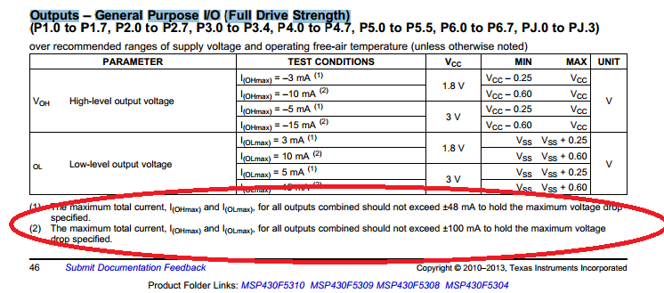

1.5310的单个管脚的驱动能力应当在±15ma,那请问整体驱动能力是多少?数据表里这个值在哪里看?

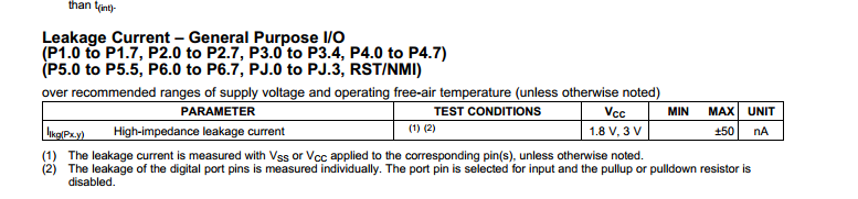

       驱动能力的数据如下:
    输入电流参数如下:

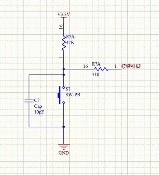

  • 你好,谢谢你的回答,驱动能力是我自己没有仔细看说明。
    但输入电流我还是有点不明白,可不可以解释一下这里的数值代表的意思?
    比如一个按键检测电路,我用47K上拉,引脚配置输入,那么电流应当是3.3/47k=70uA左右,比上图50nA大的多,这该如何理解?
  • 楼主,
        你算出的电流值是流过47K电阻的值,而datasheet中的数值50nA是流经IO脚的漏电流。50na的数值是内部上下拉均未使能的情况下,将IO脚直接接到Vss和VDD上测得的。

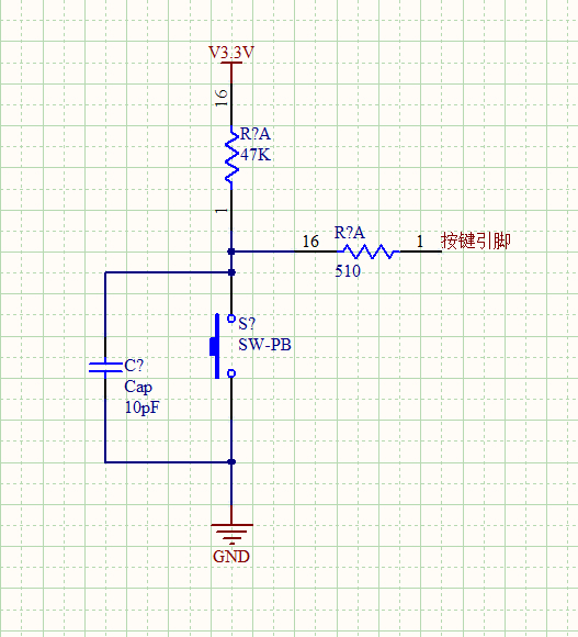

  • 我知道您的意思,我现在的问题是:在输入状态,所能承受的电一次范围。
    如果我电阻不是4.7K,而是100R,应当会烧掉, 这个最大值是多少?
    如果我电阻变成1000M,引脚还能不能判断输入是什么状态?引脚可以判断输入状态的最小值是多少?
    关于输入状态我不太了解,可不可以详细解释一下?
  • 楼主,
       datasheet上的测试条件是直接接到VCC上的,如果加限流电阻,电流会更小。所以你加100欧也不会有问题。同样的,如果加一个大的电阻,也可以简单算出在电阻上的分压。

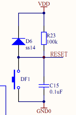

  • 按照您的意思,输入状态下,其实不用考虑外部的输入电流是吗?
    也就是图中R23这种类似的电阻我其实可以不接,直接短下来即可?
    能说明一下输入状态的的工作原理吗?下拉?
  • 你好,
    1.单个IO管脚的驱动能力在6mA,稍微大一点可以接受。
    整体电流在36mA。
