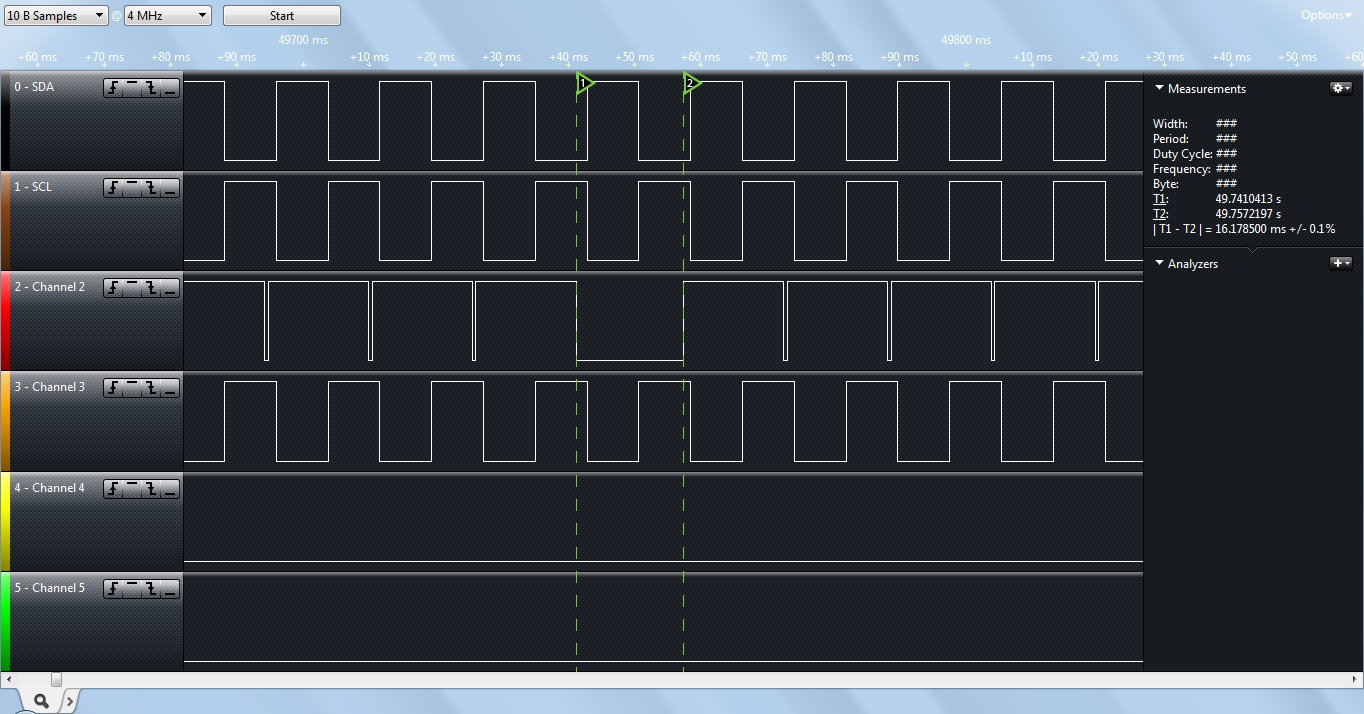

MSP430G2433 PWM输出问题。
void TimerA1Init(void)
 {  TA1CTL |= TASSEL_1;    //设定时钟为ACLK,  TA1CTL |= ID_0;     //不分频
 TA1CCR0 = VOLC-1;    //波形周期,根据计时器时钟周期计算
  TA1CCR2 = 0;     //default
TA1CCTL2 |= OUTMOD_3;   //PWM输出模式3,P2.4
 TA1CTL |= MC_1;     //增计数模式,MC_0可以停止
void PortTwoInit(void)
 {  P2DIR |= 0xf3;
 P2OUT = 0x14;   //P2.2 for KeyA input, enable pull up resistor
 P2REN |= 0x04;   //p2.4 p2.2 pulled up
 P2SEL &= ~BIT4;
通过软件控制修改TA1CCR2的值,理论上其值在3~45直接循环变换,但软件在调试的过程中,发现异常波形,如附件,chanel2中2条虚线直接的波形正常应该如前或后的波形,现在为全部低电平,请问是什么原因呢?
