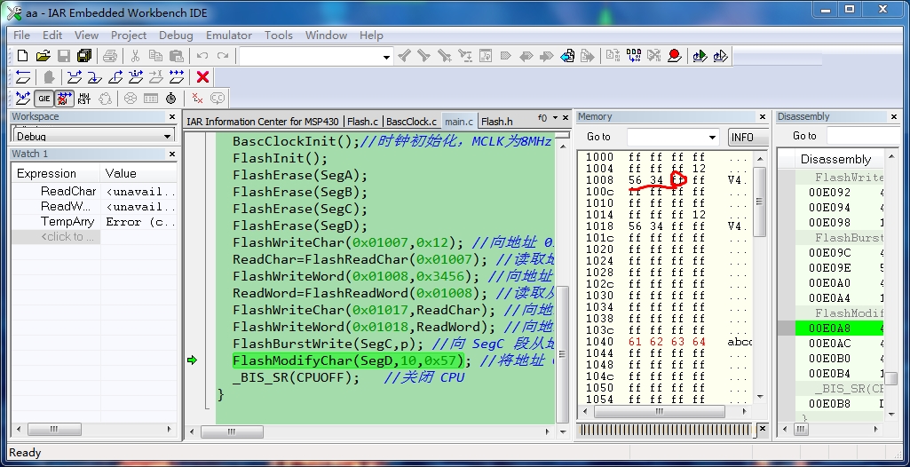

MSP430G2452 修改Flash存储器中信息段InfoFlash指定地址处的值,调试实现不了预期效果,求指导
FlashModifyChar(...)进行测试时,实现不了对应段地址处修改其存储的数据,请高人指点,谢谢。。。
思路:是将该数据段中的值先保存到数组TempArry[SegSize],然后修改指定的TempArry[Addrnum]里的值,再将临时保存在
数组中的值全部回写到该数据段。调试过程中,发现一直有问题,实现不了预期效果。

测试代码:
#include "msp430g2452.h"
#include "Flash.h"
#include "BascClock.h"

void main()
  char ReadChar;
  uint ReadWord;
  int p[]={'a','b','c','d'};
  WDTCTL=WDTPW+WDTHOLD;//关闭看门狗
  BascClockInit();//时钟初始化,MCLK为8MHz DCO时钟,SMCLK为LF,ACLK为XT1 32768Hz
  FlashInit();
  FlashErase(SegA);
  FlashErase(SegB);
  FlashErase(SegC);
  FlashErase(SegD);
  FlashWriteChar(0x01007,0x12); //向地址 01007h 写入 12h
  ReadChar=FlashReadChar(0x01007); //读取地址 01007h 的值
  FlashWriteWord(0x01008,0x3456); //向地址 01008h 和 01009h 依次写入 56h 和 34h
  ReadWord=FlashReadWord(0x01008); //读取从地址 01008h 起的一个字
  FlashWriteChar(0x01017,ReadChar); //向地址 01017h 写入 12h
  FlashWriteWord(0x01018,ReadWord); //向地址 01018h 和 0109h 依次写入 56h 和34h
  FlashBurstWrite(SegC,p); //向 SegC 段从地址 1040h 依次写入 a、 b、 c、d
  FlashModifyChar(SegD,10,0x57); //将地址 0112h 和 0113h 内容改为 e 和 f
  _BIS_SR(CPUOFF);   //关闭 CPU

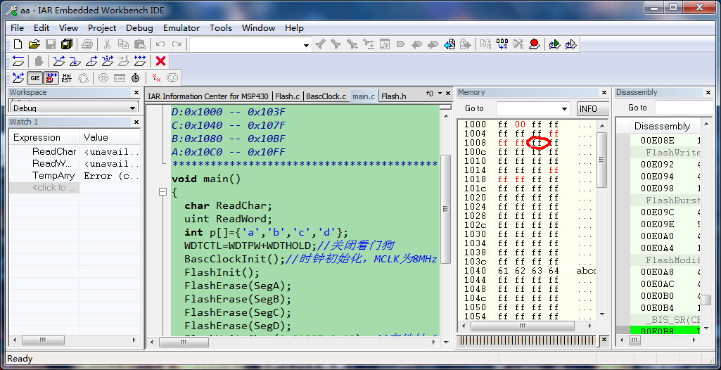

FlashModifyChar(SegD,10,0x57); 之前INFO内容为:
运行到FlashModifyChar(SegD,10,0x57); 处时对应的INFO内容为:
