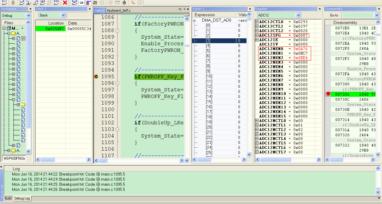

msp430f5438A的DMA在code比较少时一切正常,但是当code较大时,DMA死活不触发,怎么办???????????????
如题,下面的程序测试数据正常,中断正常。但是把这些语句放到我的一个code量较大的工程中,DMA怎么也不工作了。
我用ADC的ifg触发一次DMA,但是ADC的各个参数正常,DMA的初始化也都正常,但DMA就是不触发。
当我删除这个大code的工程中的许多代码后,DMA就可以工作了,这是哪里的问题呢?code太大会影响dma???

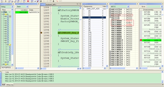

附件:仿真截图
  • 错误的地方已经找到了。但是不知道为啥会这样?
    我在dma初始化前进行过一次AD3的采样,程序如下。我只要将下面的语句屏蔽掉后,dma工作就正常了。
      ADC12CTL0 |= ADC12ENC;//使能转换
      ADC12CTL0 |= ADC12SC;
      for(j=0;j<BatteryBuffer_Lenght;j++)
        while(!(ADC12IFG & BIT2))//等待采样结束
          Feed_Dog;        //喂外部狗CAT1023,2013-12-24
        temp = ADC12MEM2;// Move A1 results, IFG is cleared
        Battery[j]=temp;
      ADC12IFG =0;
      ADC12CTL0 &=~ADC12ENC;//停止转换
      ADC12CTL0 &=~ADC12SC;
