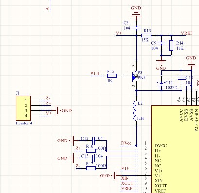

郁闷的MSP430 SD16
Other Parts Discussed in Thread: MSP430FE4252

之前问过很久这个问题了,没有好的解决,现在又要拿出来  哎  烦啊
现在的程序是按照书本上面的程序弄的 测量的时候就看着测量的值要么一直减少  要么就是一直增加,没有稳定过
