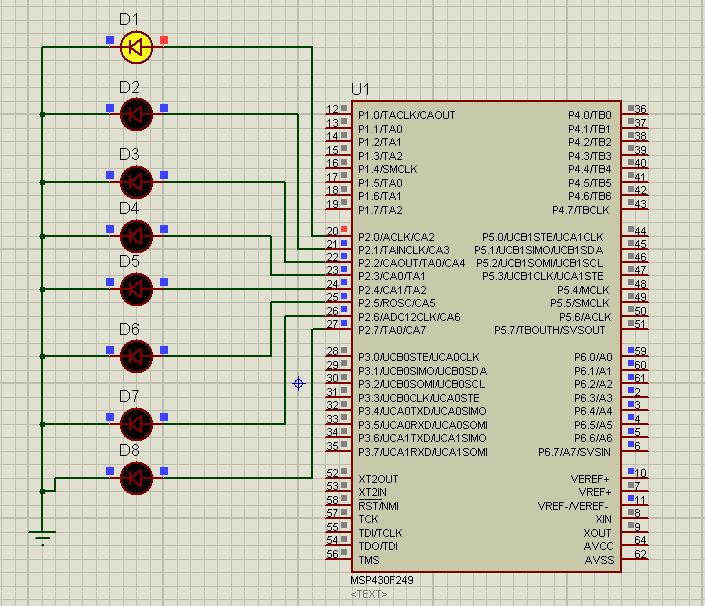

首先,这是仿真图,用P2口控制8个LED灯的熄灭
核心代码如下:
#pragma vector = TIMERA0_VECTOR
__interrupt void timer_A(void) {
        P2OUT = (0x01u << 0);
P2输出造成第0盏灯亮
上面是仿真结果,这没什么问题,然后将代码修改如下:

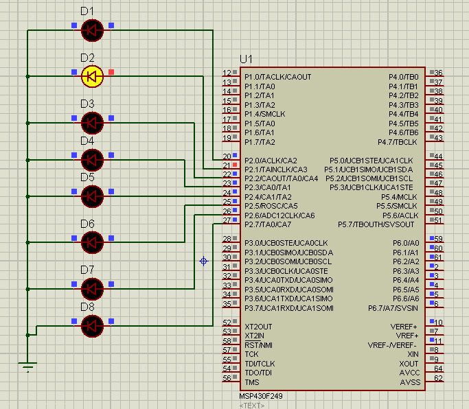

        unsigned int order = 0;
        P2OUT = (0x01u << order);
理论上,仿真结果应该没有任何变化才对,但是实际结果是这个:
如图,D2亮,想了好久实在想不通为什么,最有可能的就是CCS6.0编译成HEX文件的时候出现了问题,或者是我的配置问题?
使用IAR来编译完全没有问题,已试。
