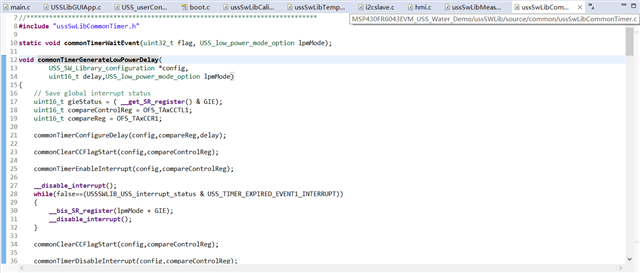

使用的例程是MSP430FR6043EVM_USS_Water_Demo,单步调试的时候跳到了common->DesignCenter->comm->drivers->i2cslave.c中的I2CSLAVE__EUSCI_VECTOR中断,看不懂这个中断在传输什么数据。
