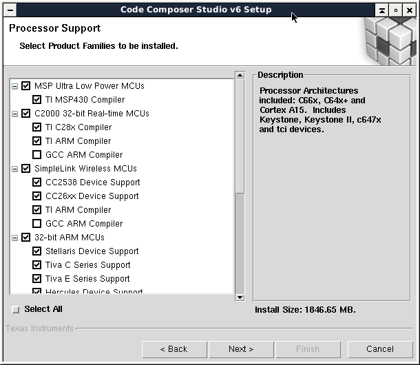

出来了安装界面:

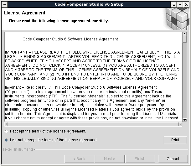

选择Iaccept the terms of the licenseagreement,点Next。进入一个多选页面,你可以选择自己需要的mcu系列进行安装。

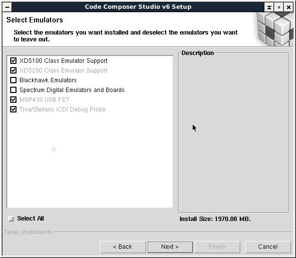

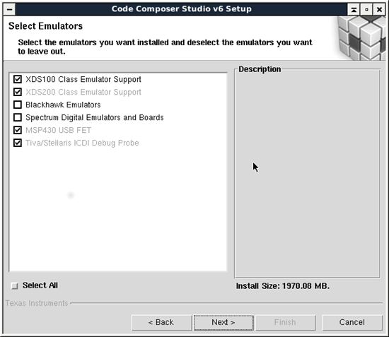

选好之后,点Next。进入仿真器选择页面,这里一般按默认的就行。

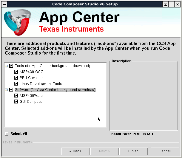

继续点Next。进入AppCenter的插件选择页面。

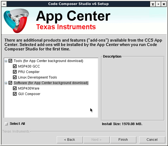

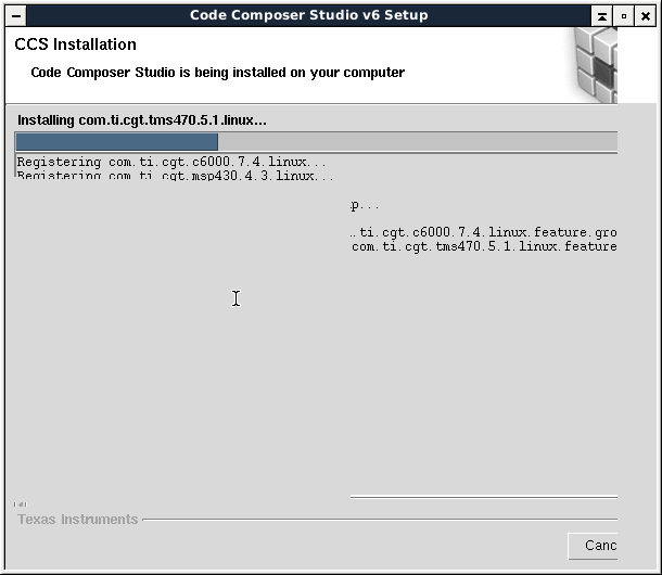

可以在这个页面选择MSP430Ware和GUIComposer。在这里选的插件会在第一次打开CCS6的时候提示你是否下载。然后点完成,进入安装。
安装完会显示如下:

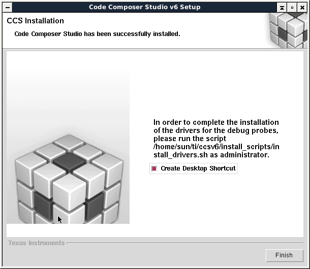

点Finish完成安装。
因为我们在开始安装的时候,没使用root权限,这样安装完驱动程序等还不能正确运行,需要进入<Install-Folder>/ccsv6/install_scripts目录,<Install-Folder>是你的安装目录,我的是~/ti。在这个目录下有一个install_drivers.sh文件,现在以root的权限执行这个文件:
sudo ./install_drivers.sh
执行完毕就可以进入<Install-Folder>/ccsv6/eclipse目录,执行ccstudio就可以了。
