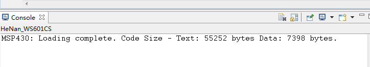

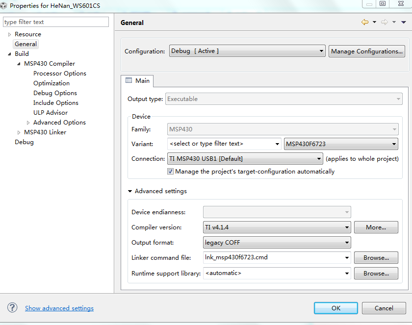

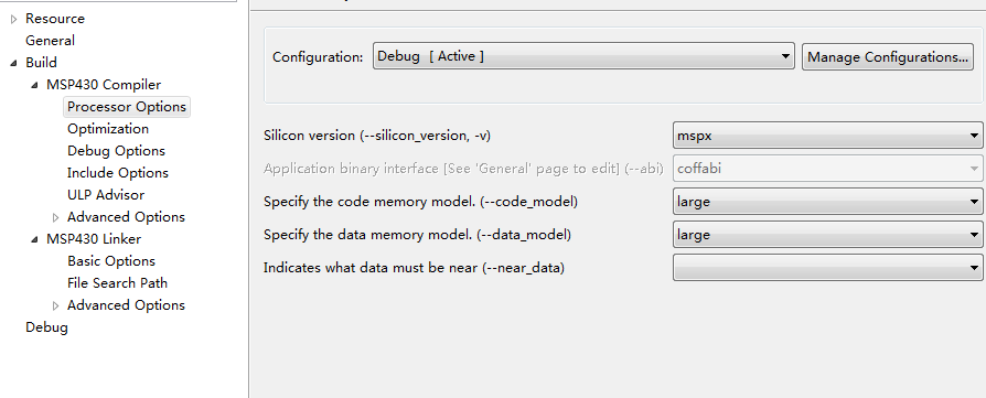

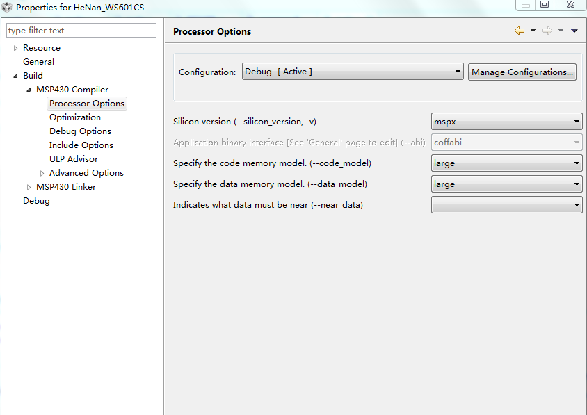

我使用的编译器是CCS,版本是 Version: 5.4.0.00048 ,使用的MCU是MSP430F6723,配置如下图
使用CCS编译时,如下如

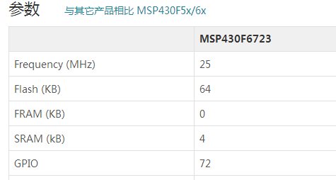

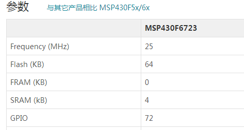

使用的MSP430F6723资源如下所示

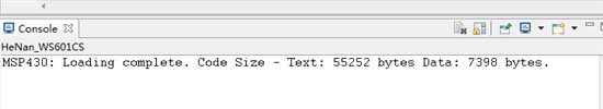

疑问:msp430F6723的RAM空间是4Kb,为什么编译器显示已经使用了7398byte,将近7K的RAM了,还没有报错。
但是设备运行时,变量总会有莫名其妙的改变,是否与此有关。
  • mcu型号没选的是MSP430F6723吗?
  • 你好,
    请把你的CCS升级到CCS6.0版本,device选择对的芯片.
  • 芯片选择的没有错误,不过CCS为什么还要升级啊,5.4版也可以使用
    上图是我的配置信息,应该是没有配置错误。
  • 紫电2000,
    请问你的程序中有没有大量的const data, 这个程序默认是放在Flash中的。另外,建议直接看看编译后生成的.map文件,其中有具体的memory分配说明。如果你还有疑问的话,你可以把.map贴上来我们看看。

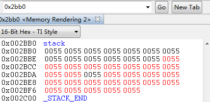

    另外,如果变量莫名其妙的变化的话,建议你还是先把CCS升级到最高版本,后在debug模式下,手动的将堆栈区填充固定的数据,例如0x55,后将程序运行一段时间,看看堆栈有没有溢出。
  • lina Lian:
    的确,我在程序中大量的使用了const data,这些变量是不占用RAM区吗,只是存放在flash中?

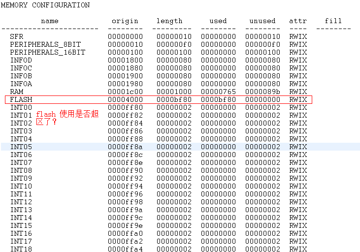

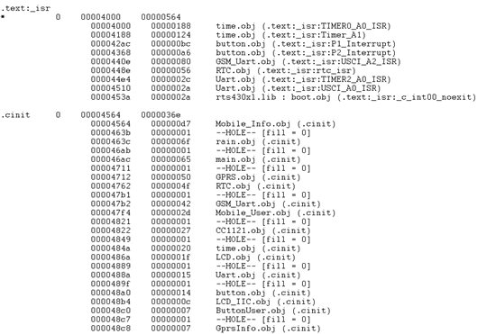

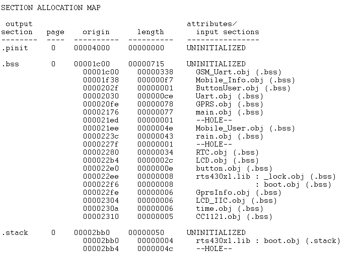

    我查看了一下map文件,好像是flash超区了。如果是这个问题,我减少一些const变量可以吗?
    下面是我的map文件的部分截图,麻烦帮忙看下可以吗?

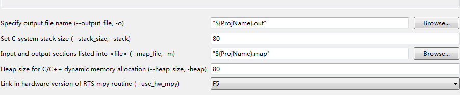

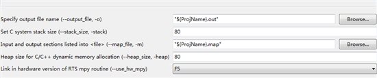

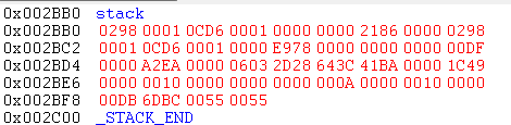

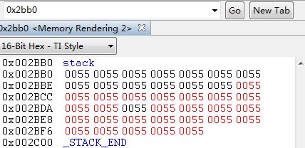

    以下是我的堆栈设置

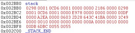

    运行一段时间后
    从上图可见,我的栈区是否设置的小了?增大栈区空间可以解决吗?

    是的,const data只占用Flash,不占RAM,你可以在debug下看const data对应变量名所在的memory地址,对照datasheet中memory map分布看一下,是放在Flash中的。
    从你提供的截图看,你的RAM只占用了0x765Byte = 1893Bytes , Flash占用了0xbf80bytes = 49024Bytes。
    你查看一下MSP430F6723对应的cmd文件,Flash应该是分为两部分的, Flash , Flash2,共有64KB, 另外你也可以看到Const是放在Flash中的,见下面标红。
    Stack虽然看起来没有超,因为还有0x55,但是也不能完全肯定,因为不知程序哪里占用最多。建议你再增大一下堆栈吧。

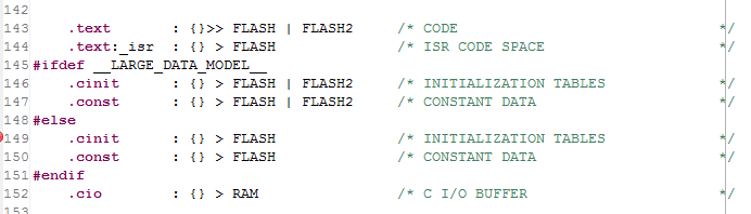

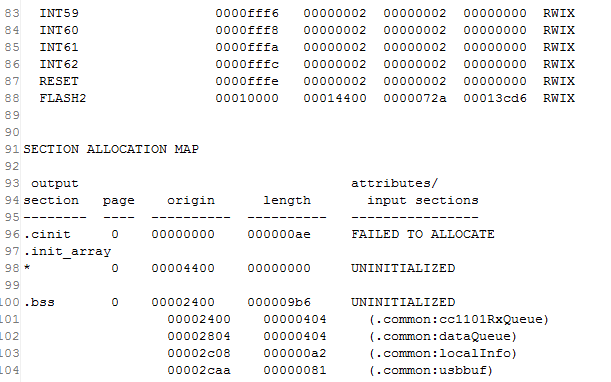

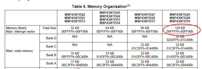

  • 你好,我也遇到了类似于楼主遇到的问题,还请指导一下!
    我使用的MCU是MSP430F5529,MSP430F5529的flash大小共计128KB。
    lnk_msp430f5529.cmd 部分内容如下:
    INFOC :      origin = 0x1880,   length = 0x0080
    INFOD :      origin = 0x1800,   length = 0x0080
    FLASH :     origin = 0x4400,    length = 0xBB80
    FLASH2 :   origin = 0x10000, length = 0x14400
    INT00 :       origin = 0xFF80,   length = 0x0002
    INT01 :       origin = 0xFF82,   length = 0x0002
    project的设置如下:
    1. -vmspx
    2. --abi=eabi
    3. --code_model=large
    4. --data_model=large
    5. heap_size = 320
    6. stack_size = 320
    7. CCS_v5.5.0

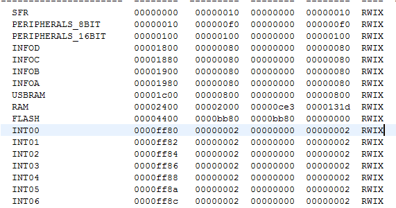

    问题描述:

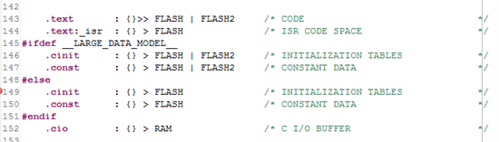

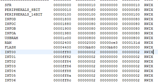

    1. 当代码容量低于48KB,也就是说未用到文件lnk_msp430f5529.cmd中提到的FLASH2时,程序编译,连接,下载都可以。
    2. 当代码容量超过48KB,也就是开始使用FLASH2时,程序编译连接失败,如下图:
    此时的.map文件部分内容如下,详情见附件。
    请问,这种问题有什么解决方案?为什么我启用了FLASH2依然报错?
  • Bilk Hellc,
    你的问题和楼主的问题看起来是不同的,主要在于你的第二个error, 你的map中明确指明 .cinit failed to allocate,你具体点开error 2看看你的.cinit允许arrange是多少吧。
    .cinit: Tablesfor explicitlyinitialized global and staticvariables.
    建议你直接参考一下CCS直接例程: MSP-EXP430F5529 User Experience, 其占用空间应该比你的例程多。
  • Lina Lian:
    谢谢,根据你指导,我的问题已经解决了。
    我使用了一个最稳妥的办法:
        .text          : {}>> FLASH | FLASH2        /* CODE                              */
        .text:_isr  : {} > FLASH                            /* ISR CODE SPACE                    */
    #ifdef __LARGE_DATA_MODEL__
        .cinit        : {} > FLASH | FLASH2          /* INITIALIZATION TABLES             */
        .const      : {} > FLASH | FLASH2          /* CONSTANT DATA                     */
    #else
    #endif
        .cio          : {} > RAM                                /* C I/O BUFFER                      */
