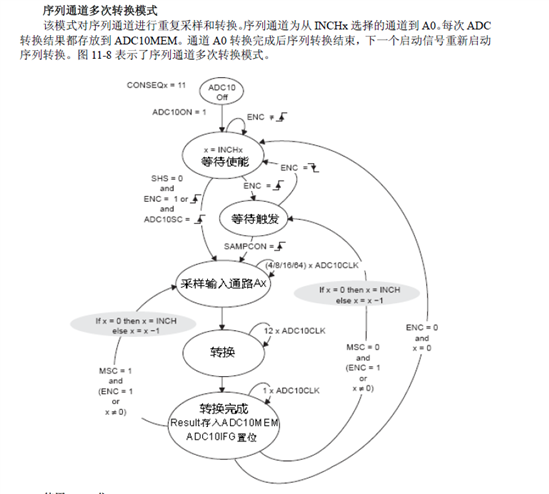

这是ti提供的AD转换 单通道 连续转换的程序例程 请问 这一转换如何实现连续采样的  执行完中断后怎么回主程序继续执行啊
