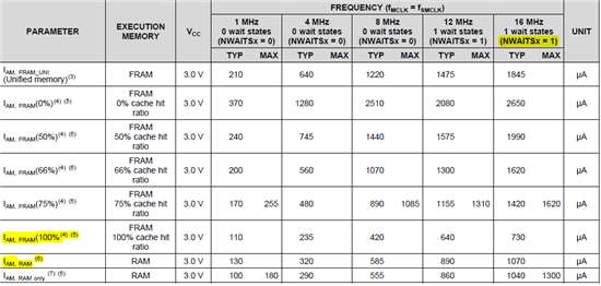

求教 怎样确定一个程序中的语句是否在 cache 里运行,如果是可以设定的话,怎样设定使得 程序全部在 cache 里 或者全部都不在cache 里 而在FRAM里?
  • 就比如在这个datasheet里面 100% cache hit ratio, 0% cache hit ratio 是怎么确定的?
    求大侠们指导啊!
  • cache hit ratio是缓存命中率。是指从FRAM读取数据时,能从FRAM的cache中读取到的比例。
    实际上,cache的存储空间非常小,只有几个字节。不可能让代码完全在cache中运行的。
    100% cache hit ratio只是一种实验数据,比如说连续读取同一个字符,实际应用中是不可能达到100%的。
