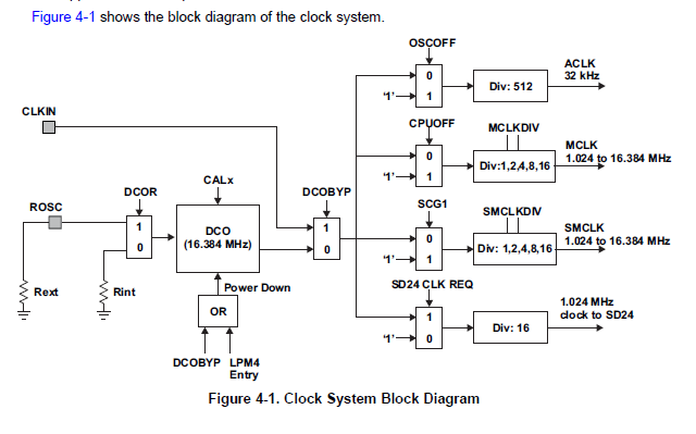

  时钟系统(Clock System)模块支持低成本和低功耗。通过使用4个内部时钟信号,用户可以在低功耗和性能之间做到最好的平衡。
  时钟模块可以配置成无需任何外部组件,使用一个外部电阻器或完全使用DCO旁路模式。
  时钟模块有四个系统时钟信号可以使用:
  • ACLK:辅助时钟。当运行在DCO时,ACLK是固定在32kHz。如果设备是设置在DCO旁路模式,ACLK运行在旁路时钟频率的1/512。
  • MCLK:主时钟。MCLK可以被1,2,4,8或16分频。MCLK通常被CPU和系统使用。
  • SMCLK:子系统主时钟。SMCLK可以被1,2,4,8或16分频。SMCLK可以被各个外围模块通过软件选择使用。
  • SD24CLK:SD24时钟提供一个1.024MHz固定频率的时钟给Sigma-Delta ADC(SD24)。
  该时钟只为SD24的请求所使用。如果SD24功能必须在DCO旁路模式下工作,那么外部时钟频率必须是16.384Mhz。

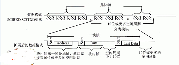

    • 低位优先或高位优先数据发送和接收
    • 内置空闲线和地址位通信协议的多处理器系统

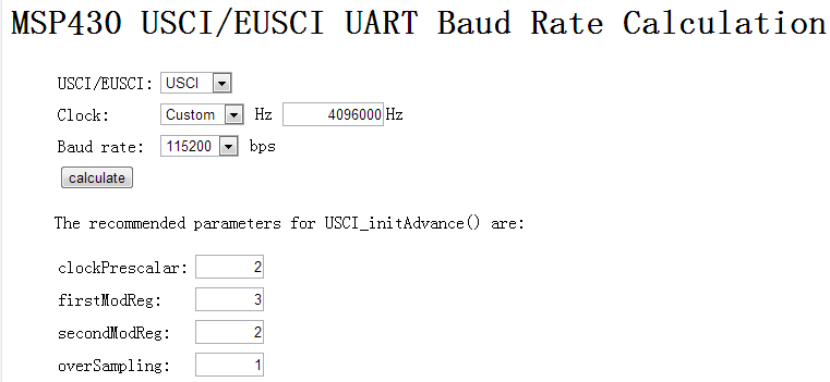

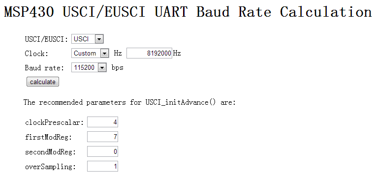

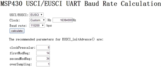

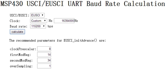

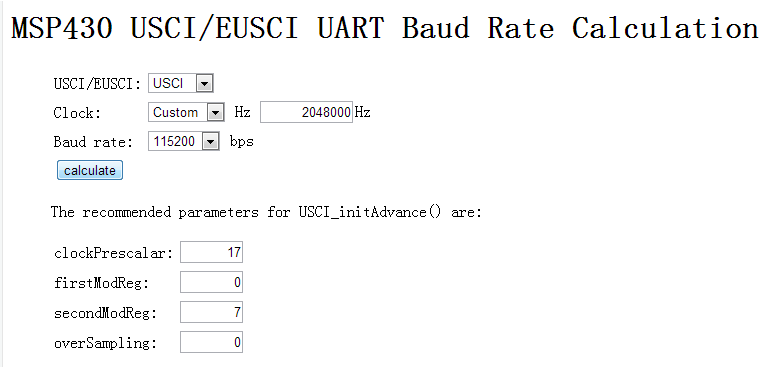

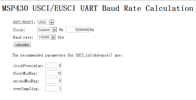

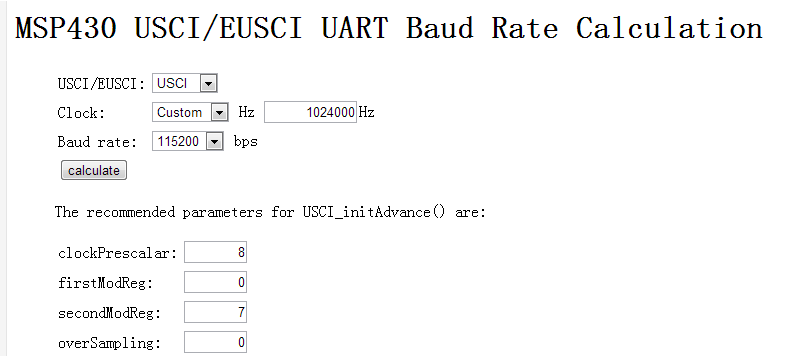

      在成功初始化UART模块前,这个函数将完成初始化该模块,单UART模块仍然是关闭的,必须使用函数EUSCI_A_UART_enable()使能启动。对于计算clockPrescalar,firstModReg,secondModReg和overSampling请使用下面链接:
      根据网页提供的工具可以方便的计算出初始化用的参数。如下图所示。

    // 使用SMCLK频率为16384000Hz配置UART模块波特率为115200
    // 可以在以下网址计算器计算出配置参数:
    // http://software-dl.ti.com/msp430/msp430 public sw/mcu/msp430/MSP430BaudRateConverter/index.html

      根据库函数头文件的介绍,第一个时钟源选择变量,一共有两个值可以选择。分别是使用SMCLK和ACLK作为UART时钟源。
      第二个,第三个,第四个,我们可以不用管,直接利用网页的工具进行计算,如果想知道怎么手工计算,请查看技术手册。

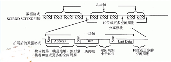

    我看大家都对空闲线多处理器协议那个不懂,我终于找到资料了,附上:
    空闲线多处理器模式
    在空闲线多处理器协议中(ADDR/IDLE MODE位为0),数据块被各数据块间的空闲时间分开,该空闲时间比块中数据帧之间的空闲时间要长。一帧后的空闲时间(1O个或更多个高电平位)表明新块的开始,每位的时间可直接由波特率的值(bit/s)计算,空闲线多处理器通信格式如图1所示。
      图1 空闲线多处理器通信格式

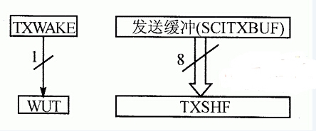

      (3)唤醒暂时(WUT)标志
      与TXWAKE位相关的是唤醒暂时(WUT)标志位,这是一个内部标志,与TXWAKE构成双缓冲。当TXSHF从SCITXBUF装载时,WUF从TXWAKE装入,TXWAKE清0。如图2所示。
    图2 双缓冲的WUT和TXSIIF

    (1)地址字节
    发送节点(Talker)发送信息的第一个字节是一个地址字节,所有接收节点(Listener)都读取该地址字节。只有接收数据的地址字节同接收节点的地址字节相符时,才能中断接收节点。如果接收节点的地址和接收数据的地址不符,接收节点将不会被中断,等待接收下一个地址字节。

    根据这个图,再看教程很清楚明了啊。
    从上图可以清除的看出来,那个说的DCO的三个模式void CS_setupDCO( uint8_t mode )
    使用参数所选模式配置 DCO。 如果选择旁路模式,则需要在 CLKIN 管脚接入外部数字时钟
    信号来作为所有的设备(CPU、外设等) 的时钟信号。 ACLK 频率是不可以被编程的, 且固定在
    旁路时钟频率除以 512。 使用外部吊足模式, 需要在 ROSC 管脚连接一个 20KΩ的电阻器。 与使
    用内部电阻相比, 使用外部电阻模式,在绝对误差和温度漂移上, 可以提供更高的时钟精度。 请
    根据你所选的设备型号对应的数据手册的详细情况来选择不同的模式。
    该函数只有一个参数: mode。
    mode: 该参数可以选择的量有 CS_INTERNAL_RESISTOR, CS_EXTERNAL_RESISTOR,
    CS_BYPASS_MODE。
    就是这个函数,图上给出了,对应的Rint,Rext,CLKIN,其中对DCOBYP置位时候选择CLKIN通道,就是传说中大家疑问的旁路模式,CS_BYPASS_MODE。
    [size=16.470588684082px]也就是说旁路模式就是通过DCOBYP将输入旁路到外部的CLKIN,那么当然就电路复杂了,需要外部时钟源设备,还有使用Rext,就是选择外部电阻模式,就需要在ROSC上安装个电阻。选择内部电阻就是默认使用DCO输出16.384MHz.如果需要使用其他频率,需要通过编程CSIRFCAL,CSIRTCAL这两个寄存器。一般不推荐。
    [size=16.470588684082px]另外如果使用外部电阻,则是使用20-kΩ 0.1% ±50-ppm/°C
    这个规格的电阻,不过也是不推荐,毕竟内部有了电阻了,你再用外部的,不一定准确。同样,如果更改DCO发生频率,需要修改寄存器,不过库函数没有给出方法,那就是,不建议这样用。

        EUSCI_A_UART_initParam uartConfig = {
            EUSCI_A_UART_CLOCKSOURCE_SMCLK,          // SMCLK Clock Source
            8,                                       // BRDIV = 8
            14,                                      // UCxBRF = 14
            34,                                      // UCxBRS = 34
            EUSCI_A_UART_NO_PARITY,                  // No Parity
            EUSCI_A_UART_MSB_FIRST,                  // MSB First
            EUSCI_A_UART_ONE_STOP_BIT,               // One stop bit
            EUSCI_A_UART_MODE,                       // UART mode
            EUSCI_A_UART_OVERSAMPLING_BAUDRATE_GENERATION  // Oversampling Baudrate

    我认真学习了教程后,对CS系统有一个很好的认识。
    第一,关于时钟信号的来源,系统内部提供了DCO压控振荡器是第一个来源,第二个来源是CLKIN管脚的,使用第二个来源需要使用DCO的旁路模式,就是把DCO搞到一边去,旁路到一边去,没它什么事。
    第二,所谓的MCLK,ACLK,SMCLK,以及供给SD24的LK,这四个都是从时钟信号源接收信号后经过分频处理获得不同频率,用于不同目的的信号分频与分配系统。
    这些不能称为时钟源,只能叫做时钟信号源信号处理与分配器,这样更恰当,不好理解的请看时钟系统模块图。主贴已经给了那个手册的下载附件。
    以上两点就是我对教程中CS的认识,谢谢。我是认真思考后才来参与回复的

    当 设置DCO使用内部电阻,DCO将被配置在16.384MHz时
    CS_setupDCO(CS_INTERNAL RESISTOR);
    设置不同的SMCLK频率配置UART模块波特率为115200
    会有多种不同的方式
    CS_initClockSignal(CS_SMCLK, CS_CLOCK DIVIDER_1);
    CS_initClockSignal(CS_SMCLK, CS_CLOCK DIVIDER_2);
    CS_initClockSignal(CS_SMCLK, CS_CLOCK DIVIDER_4);
    CS_initClockSignal(CS_SMCLK, CS_CLOCK DIVIDER_8);
    CS_initClockSignal(CS_SMCLK, CS_CLOCK DIVIDER_16);
    因而对应的不同的初始化配置
    EUSCI_A_UART_ initParam uartConfig = {
    EUSCI_A_UART_ CLOCKSOURCE SMCLK, // SMCLK Clock Source
    BRDIV
    UCxBRF,
    UCxBRS ,
    EUSCI_A_UART_ NO PARITY, // No Parity
    EUSCI_A_UART_ MSB FIRST, // MSB First
    EUSCI_A_UART_ ONE STOP BIT, // One stop bit
    EUSCI_A_UART_ MODE, // UART mode
    EUSCI_A_UART_ OVERSAMPLING_BAUDRATE_GENERATION // Oversampling Baudrate
    如下图所示的计算可方面设置
    BRDIV,UCxBRF,UCxBRS ,
    仔细考虑下,配置不同的外设时钟,时钟越低,功耗应该就相对越低了,所以从功耗的角度考虑选择低频应该好些
    但是由于需要配置115200 的高串行通信速率,时钟太低,配置后的波特率是否有误差还是一个问题,如果误差过大就会有误码的可能、
    所以应该还是需要从多个角度考虑下

                //波特率为115200 使用的是SMCLK时钟为16.384MHz
                    8,                                       // BRDIV = 8
                    14,                                      // UCxBRF = 14
                    34,                                      // UCxBRS = 34
