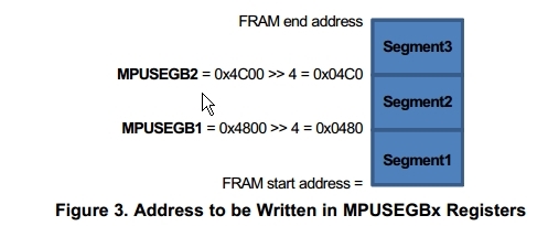

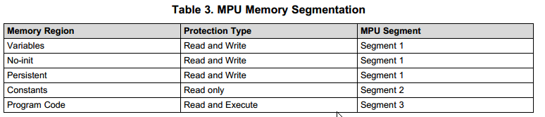

第三:《MSP430? FRAM Technology – How To and Best Practices》 手册中,MPUSEGB1和MPUSEGB2两个寄存器,
把 FRAM分成三个段,Segment 1、Segment 2、 Segment 3。
Segment 3 是 代码段,配置为,是只读的、可执行的。
Segment 2 是 Constants,配置为 只读的, 我的理解是 存储C语言里 const变量。

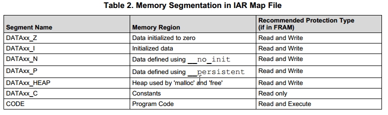

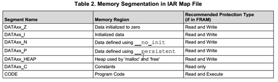

我对Segment 1理解是:
Segment 1 是 分成了三段,Variables 、No-init、 Persistent。 配置为 可读写。
Variables 包含 DATAxx_Z 和 DATAxx_I ,对应 C语言里的 局部变量、初始化了的全局变量。就是.data段
No-init 包含 DATAxx_N 对应 C语言里的 未初始化的全局变量 ,就是 .bss 段
Persistent 包含 DATAxx_P、 DATAxx_HEAP ,那么 DATAxx_P 是 ????
DATAxx_HEAP 是针对 标准C里的 malloc()和free() 函数而分配的堆存储区吗?
我的疑问是,我将 仪表的"设置参数",存储在那个段里呢,我该如何进行配置呢?

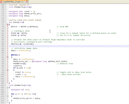

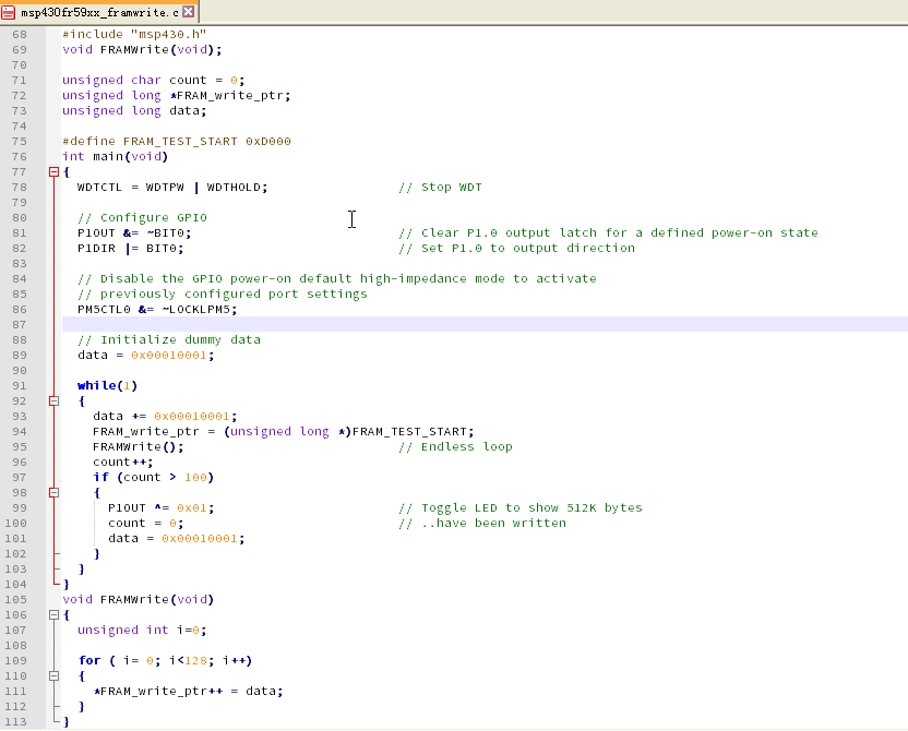

我看到一个官方的FRAM使用例程,是用 指针指向将 Segment 3段的中未使用的空间,进行赋值,将数据存储在代码段,
这样容易和应用程序代码段起冲突,无意间会修改了应用程序代码。
