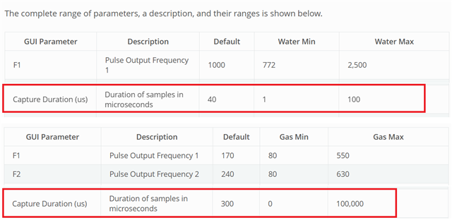

  • 感谢回复,USS  GUI-高级参数里的Capture Duration?是这个参数吗?水默认是40us,气体默认是300us。好像和气500个点和水160个点看起来不像正比关系。气体:#define USS_ADC_SAMP_COUNT_SEC                            370000e-9f         水:#define USS_ADC_SAMP_COUNT_SEC                            6.9999995E-5f

  • 水表好像有文档说明这个Capture Duration范围是4-400.那么气表这个范围有相关文档吗
  • 您好,

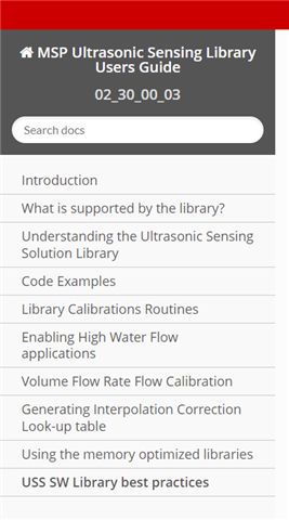

    根据本USS DC用户指南,水表的捕获持续时间为1us至100us。
    software-dl.ti.com/.../CodeExamples.html
    气表它也在该链接中进行了介绍。 但是、燃气表的最大值为100,000。 这里有一个拼写错误。 通常、范围不应超过500us、具体取决于 ADC 采样率。
  •    这个是在哪个目录下面,气表有说明吗,因为我看工程和文档说明好像不太一样?那是不是意味着水表最大采样是4M*100us = 400个采样点,水表最小采样是 4M* 1  =4M。
  • 抱歉,下面的图片开始没显示出来,感谢回复,那是不是意味着水表最大采样是4M*100us = 400个采样点,水表最小采样是 4M* 1  =4M。水表的最大采样是1M*500
