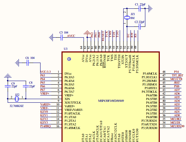

MSP430F169 AD采样跳动的问题
楼主刚入手的430开发板,写了个ad采样1602显示的简单程序,但是采样的过程中有10~20mv的跳动,大概0.02V,通过询问得知可能是内部参考电压不稳的原因,想请大神帮忙看看,是不是这个自带ADC只有这个精度。ps之前写了几个滤波取平均值的程序,然而并没有什么用。采用的是开发板usb供电

  • 10~20mV是正常电源纹波的范围吧。。。
    你信号源也不大可能有这么高精度吧。
    如果确实需要这么高精度,需要用差分信号来采样了,或者用屏蔽线,屏蔽罩等来消掉公模噪声。单端信号因为要受公共GND干扰,几乎都会有10~20mV噪声。
  • 相对基准电压,不到1%的误差,还可以了。如果想要更精准,可以采用外部基准电压ic
