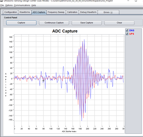

  • ADC捕获的信号是什么样的? 我在液位应用方面没有太多经验。 但您仍然需要获得良好的接收信号进行计算。 您可以参考本指南来调整参数以获得良好的接收信号。 https://dev.ti.com/tirex/explore/node?node=A__AYoy6f5v-7pp7BHTtPu.Aw__MSP430-ACADEMY-CN__rro-Qq-__LATEST
  • 在正常运行时它的ADC捕获是这样的(如上图所示),但是如果不能正常运行,它的ADC就会十分杂乱,毫无规律。
    现在我发现能解决这个问题的方法是修改Gap between pluse start and ADC capture这个参数,当液面离换能器近的时候减小这个值,当要测的距离较大时,增大这个值,但是这样的话需要将这个值随着液面升降而动态修改,我不想在代码中这样做,我想将这个值固定为某个值,使其可以测量整个量程的距离而不需要动态修改。

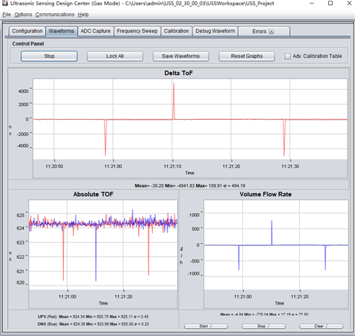

    我还发现明明没有对杯内液体有什么动作时,经常会出现如下图所示的Delta ToF出现4000左右的跳变,这种问题是怎么产生的呢?

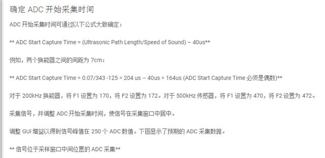

  • 我尝试根据这份指南来调整参数,但是指南中使用的是双换能器,而这份设计中使用的是单换能器,按照指南中的下图所示,:
    但是由于液面是会有变动的,所以这个ADC start Capture Time等于也是浮动的,我无法得到类似指南中的ADC捕获图形。
    同样的,我也无法得到如指南中所示的频率扫描图片。
    接收信号的SNR较差,噪音看起来也很高。 噪音可能导致dTOF上4000左右的跳跃。 也许你可以尝试使用电池为主板供电,以避免噪音形式的电源.
    我想说,使用dynamic gap将是解决您问题的解决方案。 在应用说明中,它仅在实验室中进行测试。 您可能无法获得与文档所述相同的性能。
