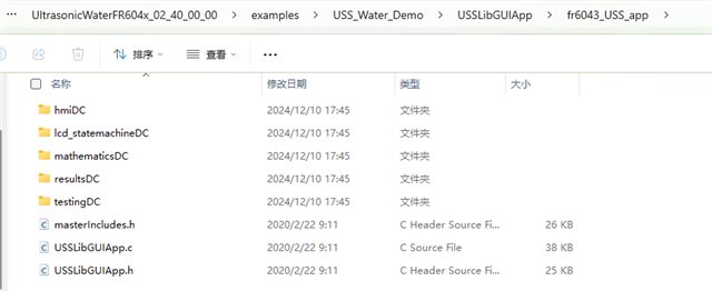

    当然。 客户可以定义要在 LCD 屏幕中显示的信息和数据。
    他们可以参考 MSP430FR6043EVM USS 水演示、在此示例中、有关 LCD 有两个部分。 有一些基本的 LCD 数字编码器和 LCD 显示成就的状态机。
    • hal_lcd.c/.h under \UltrasonicWaterFR604x_02_40_00_00\examples\common\hal\fr6043EVM
    • lcd_statemachine.c/.h under  \UltrasonicWaterFR604x_02_40_00_00\examples\USS_Water_Demo\USSLibGUIApp\fr6043_USS_app\lcd_statemachineDC

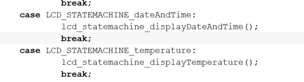

  • 我查看了相关代码 发现多出日期时间和温度这两个显示指标,但是LCD屏幕上并没有显示这两项数据是为什么呢
  • 您好,
    客户可以检查API lcd_statemachine_dispalyDateAndTime()的较低级别实现,
    LCD显示屏的执行结构可以是
    • lcd_statemachine_writeLCD()
    • hal_lcd_showCharwPoint()
      hal_lcd_updatememory()
    我认为lcd_statemachine_writeLCD() API 可能是客户想要更改LCD内容的地方。
