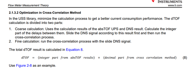

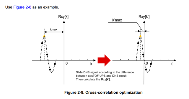

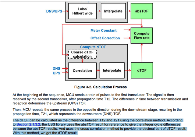

Ultrasonic Sensing Solution (USS) Guide 该文档里给出了气体的飞行时间差计算方法 一个是互相关后再插值 另一种是
如图所示,通过abs TOF之差的整数部分+互相关后的小数部分得到飞行时间差,那么这种方法后续还需要插值吗?
