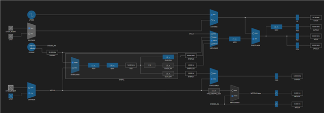

MSPM0G3107芯片,采用默认配置,即32Mhz主频下,芯片能正常工作,测试代码比较简单(在主循环中,延迟100ms,对PA8引脚进行电平翻转);
通过sysconfig配置为80Mhz,就会出现偶发性的芯片锁住,然后导致烧录器无法烧录;
烧录器尝试过DAP和Jlink,都存在同样的问题

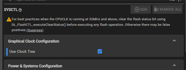

在配置为80Mhz的时候,会出现以下提示信息
For best practices when the CPUCLK is running at 32MHz and above, clear the flash status bit using DL_FlashCTL_executeClearStatus() before executing any flash operation. Otherwise there may be false positives.
相关配置截图:
因一些特殊的应用场景,需要主频工作在80Mhz,请问该如何解决,是否需要额外的配置或者特殊的烧录器
