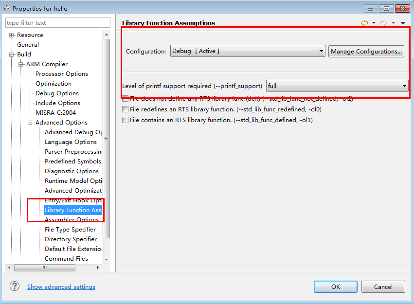

TM4C12x 在CCS中设置浮点打印输出的办法
TM4C123x的库函数是默认不能使用浮点打印的,要想使用浮点打印,必须进行下面的配置
