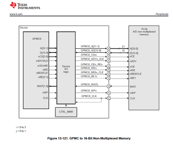

請問GPMC支援PSRAM的頻率? 以及工作電壓為1.8V?3.3V?

对于AM261 ZFG和AM261 ZCZ封装,GPMC IO的工作电压=3.3V。测试的闪光灯/PSRAM为3.3V变体。

2.以這顆來說,首先要選 IS66WVC2M16ECLL 支援3.3V,再來是
Operation Frequency up to 104Mhz
所以請教一下GPMC的CLK頻率規格在哪裡看?支援多少到多少範圍?

AM261x中GPMC的最大工作频率为100MHz。
有关更多详细信息,请参阅-AM2612数据表第6.11.5.7节GPMC和 AM261x TRM第6.4.7.2.17节GPMC时钟。
请注意表13-164中16位非多路模式下GPMC地址线的布线。AM2612 TRM中的GPMC引脚复用选项(及以下注释)。
