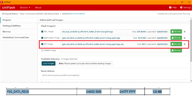

如題我設計一塊系統版子,有DSP跟MCU(AM2612)
打算透過DSP直接更新AM2612的外掛Flash,使用SPI的方式。
DSP => Switch =>Flash =>Switch=> AM2612
想請問,該Flash的檔案如何產生? 如何將SBL跟APP跟XIP檔案 合成一個?
謝謝~

已確定將SBL.tiimage寫入到offset:0x0000,APP的APP.tiimage寫入到0x00081000(可從SBL的Sysconfig設定)

1.XIP的offset設定在哪裡?預設多少?
2.多核心程序檔案是否都放到APP.timage ?

这是正确的。如果您遵循此配置,您应该能够启动。是的,可以通过sbl-syscfg配置应用程序偏移。
您想启用XIP吗?如果不想,那么mcelf.XIP偏移量无关紧要。对于多核映像,您不需要单独指定偏移量,SBL会处理它。

XIP會需要配置,會配置一些比較不及時的程序到XIP裡面執行,節省記憶體開銷,謝謝
請教您,XIP的偏移量則是在那裡設置?或是固定的?

您好,我的疑惑是Flash 的範圍只有0x6000 0000~0x67FF FFFF,但根據Uni Flash的Load Addr是 0xF000 0000 ,這個位置對應到Flash的哪裡?
现在明白了你的问题,谢谢你的澄清。加载地址只是一个ID类型的东西,用于闪存算法了解需要进行什么样的XIP解析(即XIP镜像闪存也需要完成)。我同意字段名称为“加载地址”是误导性的。对此造成的混淆表示歉意。
