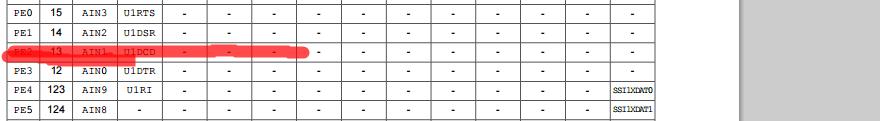

        使用TI官方的Tiva™ C Series TM4C129X 开发板,做程序开发时,用ADC1模块配置成sigle-end方式采集时,发现始终无法进入中断,而同样的代码,修改基地址和中断向量表项后,应用于ADC0模块时却可以正常工作,请问这是什么原因,使用ADC1时还需要特殊配置么?

  • 我的ADC1模块配置代码如下:
    void ADC1IntHandler(void)
           //中断处理代码
    void ADC1Init(void)
            SysCtlPeripheralEnable(SYSCTL_PERIPH_ADC1);
            SysCtlPeripheralEnable(SYSCTL_PERIPH_GPIOE);
            GPIOPinTypeADC(GPIO_PORTE_BASE, GPIO_PIN_1);
            ADCSequenceConfigure(ADC1_BASE, 0, ADC_TRIGGER_PROCESSOR, 0);
            ADCSequenceStepConfigure(ADC1_BASE, 0, 0, ADC_CTL_CH2 | ADC_CTL_IE |
                                                                                                                                             ADC_CTL_END);
            IntEnable(INT_ADC1SS0_BLIIARD);
            ADCIntEnable(ADC1_BASE,0);
            ADCSequenceEnable(ADC1_BASE,0);

  • TM4C129NCPDT,关键的型号没了。全程应该是TM4C129xNCPDT,你没有给x的值是多少。看了几个版本的数据手册,ADC1应该是PE2脚,你设置的是PE1脚,能读出才怪呢
