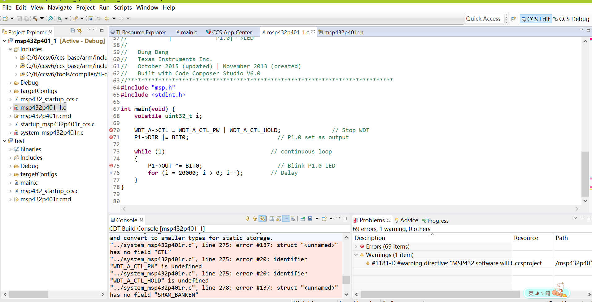

mspware添加的例程全部报错,两台电脑都这样,系统win10,CCS和mspware全部为最新的,重装CCS和mspware还是报错,但是自己新建的工程可以用,而通过CCS导入的例程,不管什么都会报错,而且全是找不到定义,而程序头文件都有的
  • 我在mspware选择Msp Classic只要删除了报错的最后两个文件就能用了,之前用的CMSIS就如上图我贴的图一样,应该是有些找不到定义,但是我觉得官方程序不至于这样
  • 好像所有例程中运用指针的都会报没有定义

  • 图片作为附件一开始已经上传了,我换了以前的例程就能用,最新的例程编译不过,提示缺少定义
