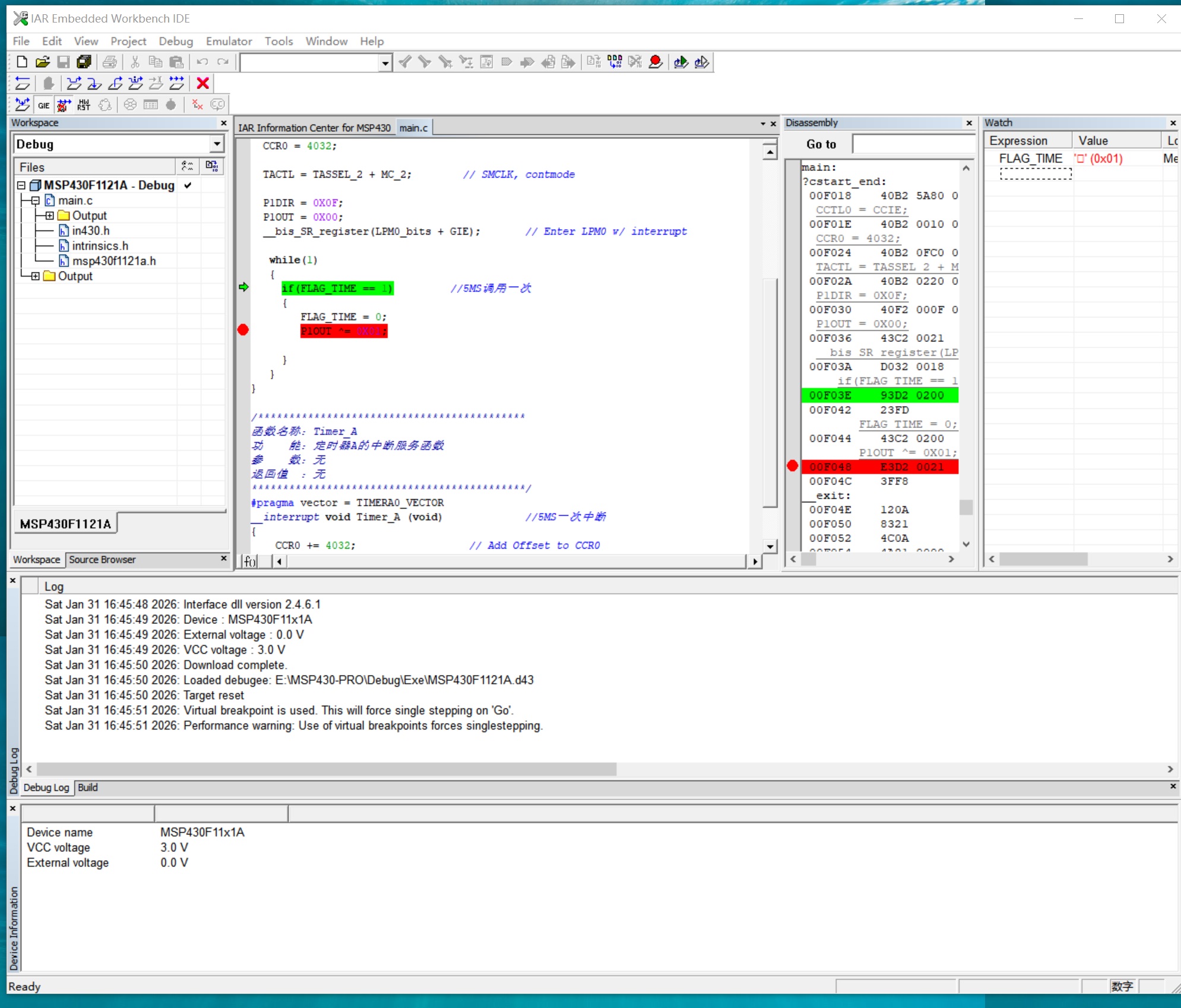

仿真无法运行到断点,见附图!

  • 请检查变量“FLAG_TIME"的“的数据类型、它似乎只是“0"或“或“1"。“。 您可以将其定义为“bool"类型“类型。 当用户想要跳转到断点时、检查 FLAG_TIME 是否为 1。
    也许您还可以尝试将编译器优化级别调整为“0",“,检查、检查是否可以跳转到断点。
  • 我的IAR版本5.10.04 所有if 都是无法正确判断的。有时间帮我看看,什么原因吖?

    客户问题,从您之前分享的图中,当您跳到此处时 ,FLAG_TIME已经是1 ,对吧? 如果是,代码应跳转到“if (flag_time ==1)”
    让客户执行以下测试:
    禁用计时器中断,并检查代码是否可以正常跳入“if (flag_time ==1)”。
    正如客户所说的,“如果正确,无法全部分辨出来”,我认为这个问题可能与IAR合规者有关。 需要让客户联系IAR技术支持。
