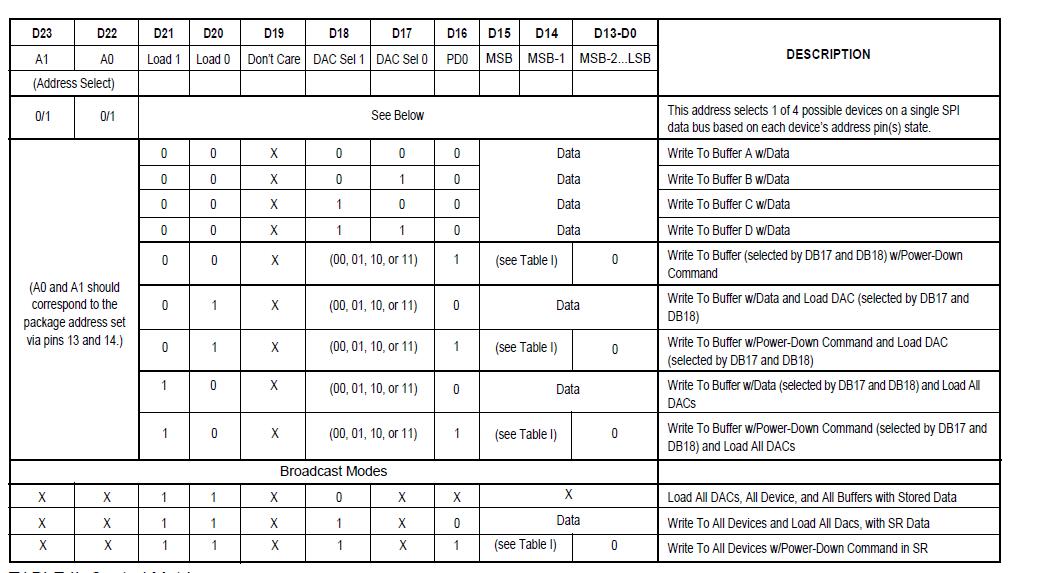

如果用DAC8534实现DAC转换该怎么设置?
用SSIConfigSetExpClk()函数只能设置发送数据宽度为4~16,而DAC8534为16位DAC转换芯片,每次发送24为前面八位为控制位,决定从ABCD哪个通道输出。要怎么设置才能实现SSI与DAC8534之间的数据传输呢?

Num是个16位的啊,怎么能那样发呢?你的意思是不是用SSIDataPut()发送三次,第一次发送前面八位控制位,第二次发送Num的高八位,第三次发送Num的低八位
也就是:
SSIDataPut(SSI0_BASE,0xA0);
SSIDataPut(SSI0_BASE,(0xFF00&Num)>>4);
SSIDataPut(SSI0_BASE,0x00FF&Num);
是这样吗?这样行的通吗?
理论是可以的,具体需要测试。你为什么不把这三个,组合为一个u32的数据呢。
SSIConfigSetExpClk()函数中数据帧长度只能是4~16位,SSIConfigSetExpClk()函数中数据帧长度确定了,SSIDataPut()发送的数据的有效位数就确定了,如果组合成U32怎么发送呢?
我的意思是DAC8534数据输入寄存器的格式是24位的,D23和D22位为地址选择,D21和D20位为输出通道加载位,D19不用管,D18和D17位为信号输出通道选择位,D16位为电源下拉模式选择标志位。后16位为用于DAC转换的数据位。SSIConfigSetExpClk()能发送的数据帧长度范围为4~16,如果要用DAC8534对一个16位的变量实现DAC转换,那么DAC8534数据输入寄存器的前面8位怎么写进去呢?

前8位数据左移16位然后和后16位相或不就可以了么。虽然SSIConfigSetExpClk()能发送的数据帧长度范围为4~16,但是
SSIDataPut的参数是u32的。你可以可以单独8位8位的发,一起组合为一个u32的数据需要你测试下,没看数据手册,不知道SSIConfigSetExpClk()能发送的数据帧长度范围为4~16是否就是SSI的FIFO的长度呢?如果是的话,那就不能组合了。
