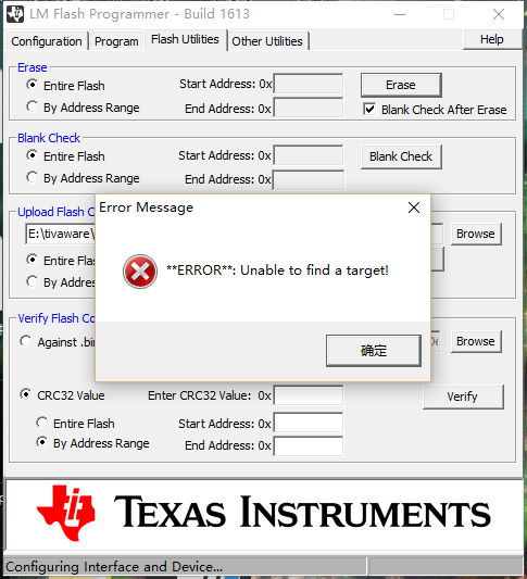

ccs6,编译成功但是烧录的时候总是提示Error connecting to the target: Frequency is out of range.,是怎么回事啊,求大神指点

昨天怀疑是芯片的问题,那么久针对楼主用的板子说说,估计用的是官方EK TM4C123x的小板子。
1.JTAG连线的问题,这个板子是直接用usb下载的,不存在连线错误的问题
2.目标芯片的电压问题,这个板子上有个跳线,需要把这个跳线插上,才可以给芯片供电的。可以检查下这里。

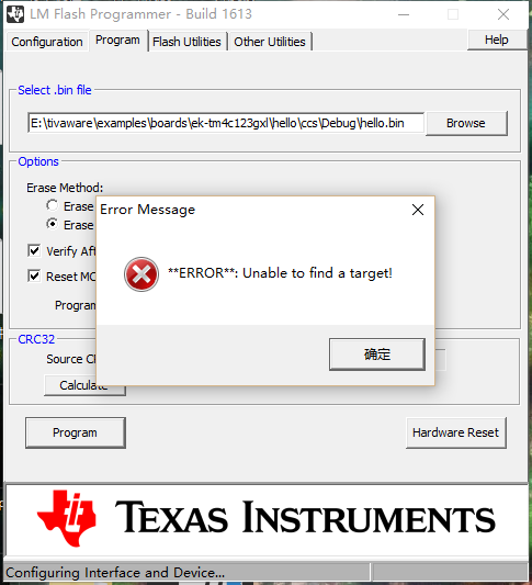

3.JTAG锁住,昨天用LMflas解锁了,连接不上,再次检查供电问题。
