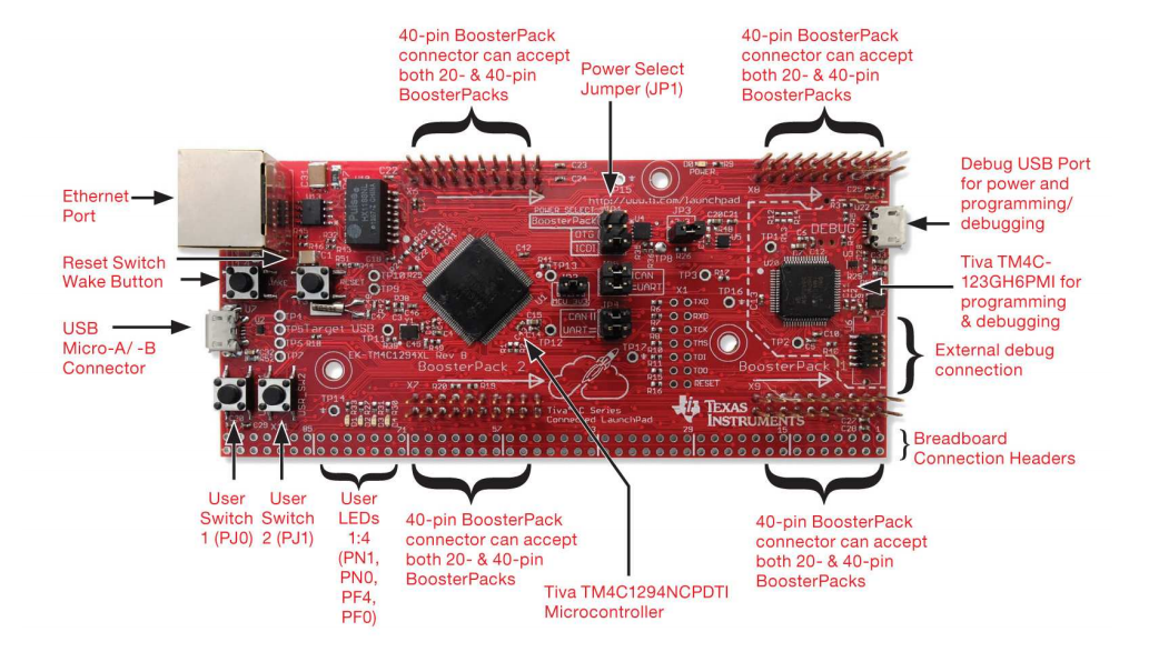

使用的Tiva C Series Connected LaunchPad Evaluation Board这个开发板,芯片型号就是TM4C1294NCPDT,根据这张图片

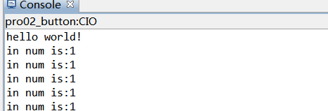

选择的PJ0当外部中断源,我调试的时候输出的结果每次输出都是:
in num is:0
hello world!

  • 返回的应该是这个GPIO_INT_PIN_0 ,你在.c的宏定义中找找,这个表示的是不是0呢?输出这个,说明中断配置是正确的。不过中断函数中加个return是不必要的吧。

  • 加了一个SysCtlDelay(10);以后可以进去中断函数了,但是有个问题,每次按键都没有反应,而是我摸一下板子后面他会一次进去好几次(手可能出汗了),不会是板子哪里没有焊接好吧,,或者需要软件消抖?
  • 谢谢,那个GPIO_PIN_0对应的是1,开始的那个0可能是PJ口设置的时候没有等待的问题,现在返回1是对的了,看楼上的图片。
    #define GPIO_PIN_0              0x00000001
  • 你以前也输出in num is:0这表明已经进去中断了吧。
