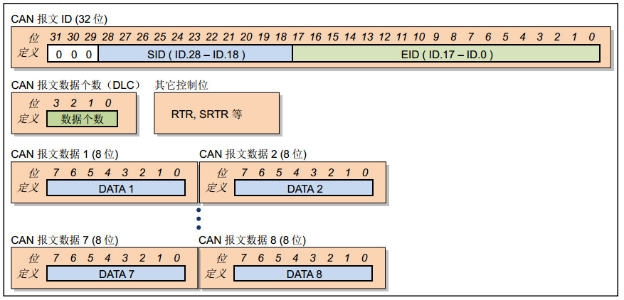

  • 那我这样写程序可以吗?是控制一个电机,为CAN2.0B,我对照着它的要求把MsgID填好了,不知道这个是不是这样填写。它的格式见图。

    它的格式见图:我按照要求算好了SID和EID,填入MsgID 后分别为0x05080007和0x05080001;数据长度分别为4和0,数据内容无误,
    它要求扩展桢 IDE=1; 远程发送请求 RTR = 0;替代远程请求 SRTR = 0;我把sMsgObjectTx.ui32Flags = MSG_OBJ_NO_FLAGS;
    只是想先发两条指令下去,没有设置中断什么的。
    上面程序有什么问题吗?
