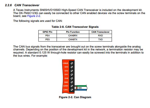

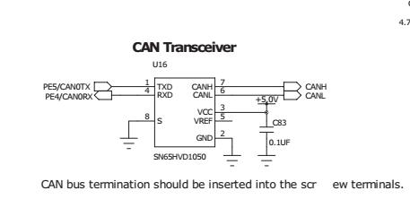

我看到dk-tm4c123g里有相关例程,程序里提到CANH与CANL,请问这两根线在EK-TM4C123GXL里是有相应的引脚吗对应吗?另外程序中的PE4与PE5两个口该怎么连接?
