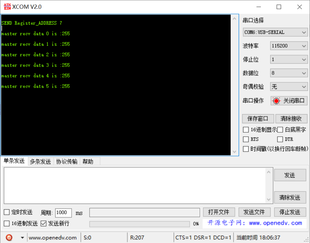

TM4C123G 使用硬件IIC读取mlx90614 一直读取的是255
//包含一系列头文件

    HWREG(I2C0_BASE + I2C_O_MCR) |= 0x01; //调用寄存器的环回模式 (改用寄存器实现)

    UARTprintf("\nSEND Register_ADDRESS %d\n", Register_ADDRESS);
    I2CMasterControl(I2C0_BASE, I2C_MASTER_CMD_SINGLE_SEND);
    while(I2CMasterBusy(I2C0_BASE));
    I2CMasterSlaveAddrSet(I2C0_BASE, SLAVE_ADDRESS, true);
    // 初始化I2C主机模块状态为单端接收
    I2CMasterControl(I2C0_BASE, I2C_MASTER_CMD_BURST_RECEIVE_START);
    for (ui32Index = 0; ui32Index < NUM_I2C_DATA; ui32Index++){
        I2CMasterControl(I2C0_BASE, I2C_MASTER_CMD_BURST_RECEIVE_CONT);
        // 从主机数据寄存器读取数据
        SysCtlDelay_ms(20);
        pui32DataRx[ui32Index] = I2CMasterDataGet(I2C0_BASE);
        UARTprintf("\nmaster recv data %d is :%d\n",ui32Index , pui32DataRx[ui32Index]);
    return 0;
  • 既然使用了硬件I2C,为什么使用回环模式呢?回环模式是CANnTX 和 CANnRX内部连接在一起,实现类似串口的自收自发功能。
  • 请确认SCL和SDA总线上是否有合适的上拉电阻。另请参阅 www.ti.com/.../spma073.pdf 的I2C应用笔记,其中包括一些I2C示例供您参考。
    一般来说255返回值是设备没有响应的情况下返回的结果

    您好 这是新的程序 没有使用回环模式, 有上拉电阻 示波器也有波形显示, 可是 还是返回255, 别的功能都实现了就是这个硬件IIC卡很多天了
    求助!!!!
