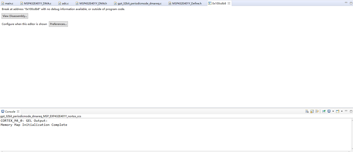

我在使用uDMA的pingpong模式来传输ADC采样数据时,为了更好的观察采样数据,我选择通过调试来观察相应地址。但是在我调试时,每次程序跑到暂停点,再次恢复运行时,程序就停止运行,并且编译器显示程序一直不断在中断处循环,这个可能比较难形容。编译器显示如下图
 一开始我认为是我程序问题,但是在使用官方的例程验证时,也存在同样问题,不知道是什么原因
  • 请问您测试使用的是哪个例程?
    “为了更好的观察采样数据,我选择通过调试来观察相应地址。”
    能否详细说明一下步骤或者给出截图?
    关于您给出的调试器的截图,这严格说不是一个错误,只是在该位置没有找到源码,所以编译器给出了该提示
