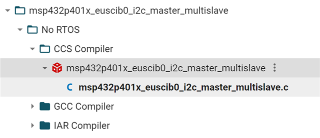

使用ccs中的教程, ,msp432P401R的I2C时钟信号没有输出波形
  • 请问您现在硬件使用的是什么?使用的TI的launchpad还是自己的板子?另外是否有接I2C的从机?I2C的上拉电阻是否有接?
    请您先详细说明一下情况,谢谢
  • 我使用的时TI的launchpad的,接有I2C从机,这个从机是一个0.96寸的OLED屏,然后出现的问题就是向OLED屏写数据都会出现NK,用示波器测量端口输出波形只有噪声。将官网的代码烧入板子也是这个样子。
  • 对了,还忘了说了,我使用的TI的sdk开发,例程也sdk中的例程。
  • 例程也sdk中的例程。
    请问您使用的是哪个例程呢?0.96寸的OLED屏的话,特定从机您需要自己来修改例程中的代码
    另外一般I2C总线是需要接上拉电阻的
    若是可以的话,请给出您的硬件连接图的照片以及示波器的截图,谢谢
